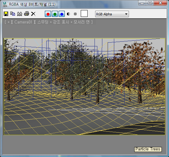

인터페이스
레이블
여기에 텍스트를 입력하여 스크린샷에 레이블을 추가합니다. 입력한 텍스트는 스크린샷의 오른쪽 아래에 표시됩니다.
오른쪽 아래 구석에 레이블이 있는 뷰포트 이미지
