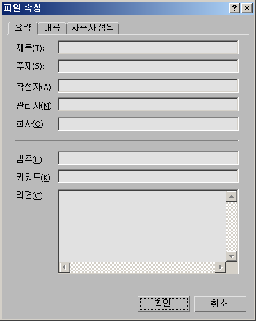

인터페이스
요약 패널
요약에서는 저장된 장면에 관련된 정보를 입력하는 필드를 제공합니다. 일반적으로 사용하는 필드를 요약 탭에서 사용할 수 있습니다. 요약 탭에 표시되지 않은 필드를 사용하려는 경우 사용자 정의 탭을 사용하여 정보에 대한 새 필드를 정의할 수 있습니다.
제목
장면이나 애니메이션의 제목을 입력합니다.
주제
장면이나 애니메이션의 주제를 입력합니다.
작성자
장면이나 애니메이션의 작성자를 입력합니다.
관리자
장면이나 애니메이션의 관리자를 입력합니다.
회사
회사 이름을 입력합니다.
범주
장면이나 애니메이션의 범주를 입력합니다.
키워드
장면을 식별할 키워드를 입력합니다.
주석
개인 의견을 입력합니다. 요약 정보 대화상자의 설명 필드에 추가한 정보가 주석 필드에 나타나고 그 반대의 경우도 마찬가지입니다.
