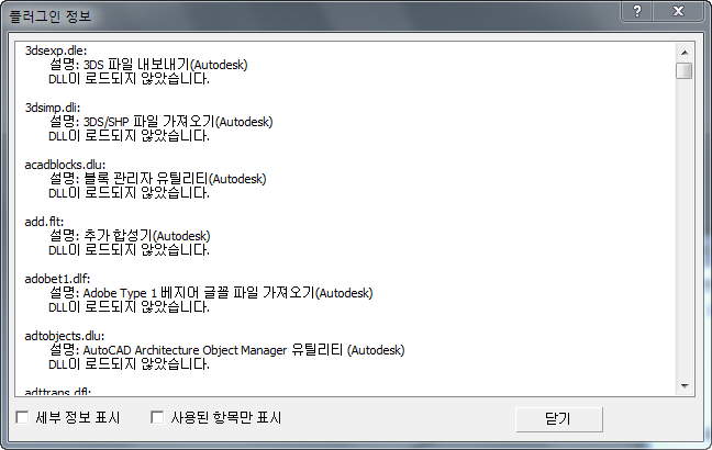

플러그인 정보
장면에 사용된 플러그인에 대한 정보가 포함된 하위 대화상자를 표시합니다. 기본적으로 하위 대화상자에는 각 플러그인의 이름과 간단한 설명이 표시됩니다.
세부 정보 표시각 플러그인에서 지원하는 모든 클래스에 대한 정보를 표시합니다.
사용된 항목만 표시장면에서 사용된 플러그인으로만 보기를 제한합니다.
