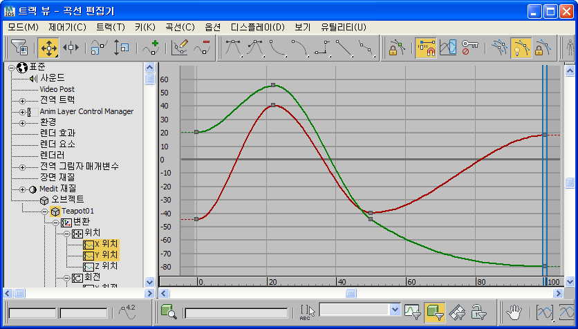

이 예에서 주전자 위치는 약 -45에서 40 사이의 범위에 있는 X축과 약 -80에서 54 사이의 범위에 있는 Y축에서 애니메이션되었습니다.

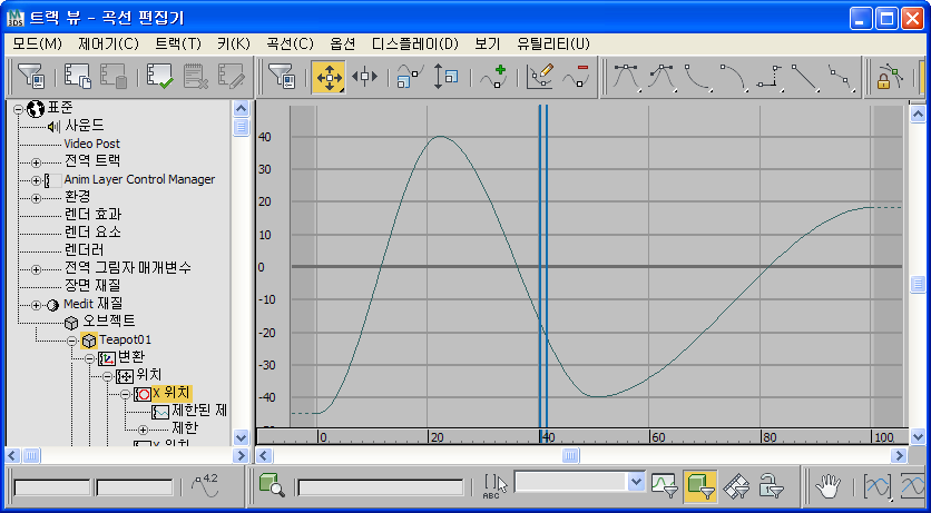

원래 X축 움직임은 기본 제한 범위 내에 있으므로 두 트랙은 동일합니다.

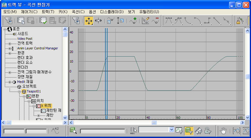

이제 그래프 곡선은 하한 아래쪽에서 잘립니다. 애니메이션 사이를 이동하면 오브젝트가 해당 위치를 넘어 이동하지 않습니다.

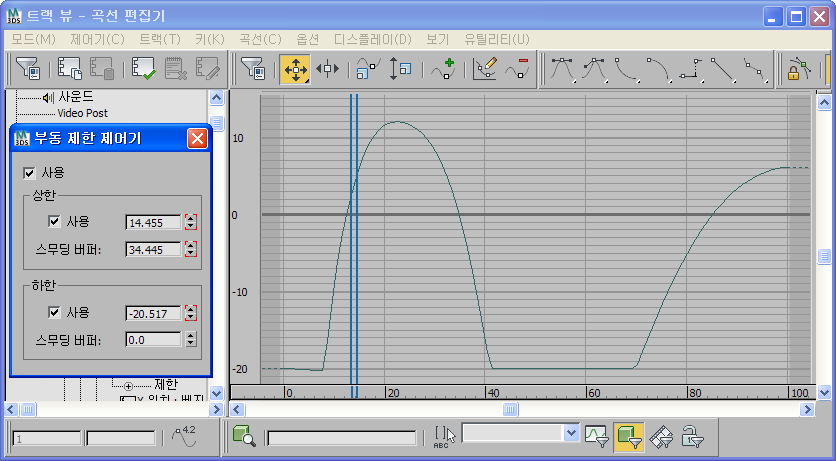

이 예에서는 13 정도로 설정했습니다. 그래프 곡선이 현재 상한 위쪽과 하한 아래쪽에서 잘렸습니다. 결과 모션은 마찬가지로 제한됩니다.
X축의 모션은 양 극단에서 제한되고 오브젝트는 제한을 벗어나 원래 이동한 위치에 관계없이 벽에 부딪히는 것처럼 동작합니다.

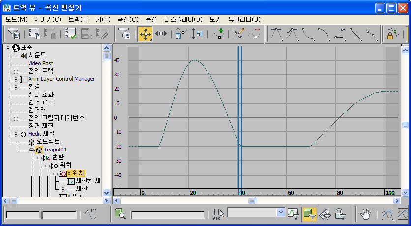

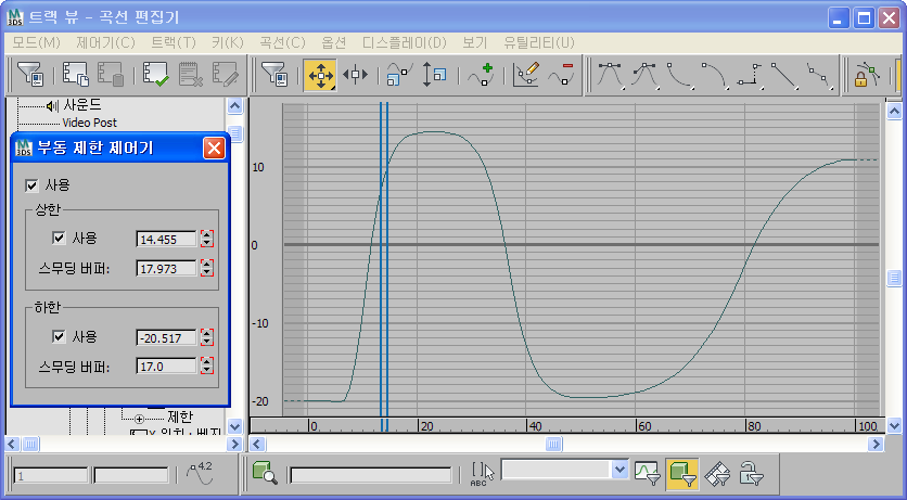

마지막으로 스무딩 버퍼 설정을 검토하겠습니다. 기본적으로 곡선이 제한되는 모든 위치에는 날카로운 모서리가 만들어져 모션이 갑자기 변경되도록 합니다. 스무딩 버퍼 매개변수를 사용하여 이러한 모서리를 부드럽게 하면 보다 자연스러운 모션을 만들 수 있습니다.
그러면 부동 제한 제어기 대화상자가 다시 열립니다.
값을 늘리면 그래프에서 상한의 모서리가 더 부드러워집니다.
이 값에는 상한이 있으며 이 경우에는 34.973입니다. 이 제한은 대화상자의 나머지 세 설정 값에 따라 결정됩니다.
이제 상한과 하한에서 모두 부드러원졌습니다.

부동 제한 제어기 대화상자는 처음으로 제한 제어기를 지정하거나 강조 표시된 제한 제어기 트랙을 마우스 오른쪽 버튼으로 클릭하고 특성을 선택할 때 열립니다.
제한 제어기 사용을 토글합니다. 꺼져 있으면 제한된 트랙의 원래 값이 적용되고, 켜져 있으면 원래 값이 상한 및 하한 값에 의해 제한됩니다.
키프레임 및 기타 표준 방법을 통해 이 값을 애니메이션하고 제어기의 제한 분기에서 상한 트랙을 통해 트랙 뷰에서 이 애니메이션을 조작할 수 있습니다.
총 스무딩 최대값은 상한 및 하한 값에 의해 결정됩니다. (상한 스무딩 버퍼 값) + (하한
스무딩 버퍼 값)은 이 총계를 초과할 수 없습니다. 자르기의 상한 및 하한 범위에서 가장 부드러운 결과를 얻으려면 두 스무딩 버퍼 값을 최대 크기로 설정한 다음, 해당 값의 절반으로 다시 줄이고 다른 스무딩 버퍼를 동일한 크기로 설정합니다.
키프레임 및 기타 표준 방법을 통해 스무딩 버퍼 값을 애니메이션하고 제어기의 제한 분기에서 상한 스무딩 트랙을 통해 트랙 뷰에서 이 애니메이션을 조작할 수 있습니다.
키프레임 및 기타 표준 방법을 통해 이 값을 애니메이션하고 제어기의 제한 분기에서 하한 트랙을 통해 트랙 뷰에서 이 애니메이션을 조작할 수 있습니다.
키프레임 및 기타 표준 방법을 통해 스무딩 버퍼 값을 애니메이션하고 제어기의 제한 분기에서 하한 스무딩 트랙을 통해 트랙 뷰에서 이 애니메이션을 조작할 수 있습니다.

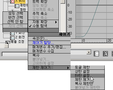

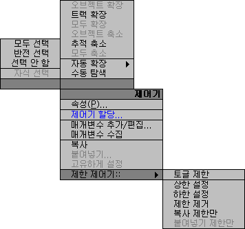

제한 제어기 오른쪽 클릭 메뉴에 액세스하려면 트랙 뷰 계층에서 제한 제어기 트랙을 강조 표시하고 트랙을 마우스 오른쪽 버튼으로 클릭한 다음, 제어기 사분면 제한 제어기 메뉴 항목으로 커서를 이동합니다.
복사된 제어기 트랙을 붙여넣을 때처럼 붙여넣기 대상의 모든 인스턴스를 대체하는 옵션을 사용하여 복사본이나 복사된 제한 제어기의 인스턴스로 제한 값을 붙여넣을 수 있습니다.
