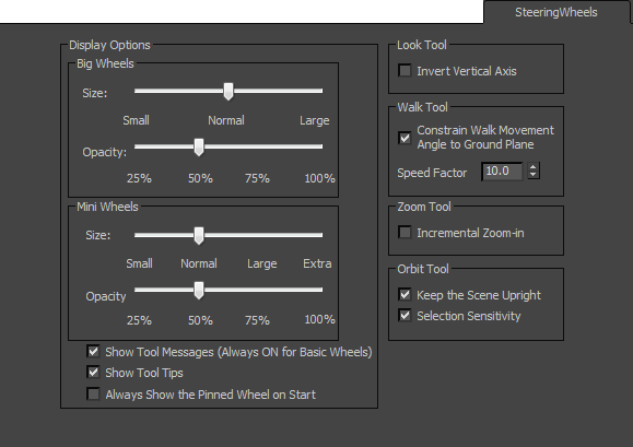

이 컨트롤은 SteeringWheels 기능과의 상호 작용에 영향을 줍니다. 설정 변경 사항은 세션을 종료해도 유지됩니다.
인터페이스
표시 옵션 그룹
- 큰 휠
- 슬라이더를 사용하여 표준 크기 휠의 크기와 불투명도를 지정할 수 있습니다. 확인을 클릭하면 변경 사항이 적용됩니다.
- 크기전체 탐색 휠, 오브젝트 보기 휠 및 투어 작성 휠의 크기를 설정합니다.
- 불투명도전체 탐색 휠, 오브젝트 보기 휠 및 투어 작성 휠의 불투명도를 설정합니다.
- 미니 휠
- 슬라이더를 사용하여 작은 휠의 크기와 불투명도를 지정할 수 있습니다. 확인을 클릭하면 변경 사항이 적용됩니다.
- 크기미니 탐색 휠, 미니 뷰 오브젝트 휠 및 미니 투어 작성 휠의 크기를 설정합니다.
- 불투명도미니 탐색 휠, 미니 뷰 오브젝트 휠 및 미니 투어 작성 휠의 불투명도를 설정합니다.
- 도구 메시지 표시
- 보기 도구의 "이동하려면 화살표 키를 누릅니다."와 같은 도구 메시지 표시를 토글합니다.
주: 모든 도구에 도구 메시지가 있는 것은 아닙니다.
- 툴팁 표시
- 마우스 커서가 컨트롤 위에 있을 때 표시되는 툴팁 표시를 토글합니다.
- 시작 시 항상 고정된 휠 표시
- 이 옵션을 설정하고 3ds Max를 처음 시작하면 마우스 커서 위치에 자동으로 SteeringWheels가 나타납니다. 끄면 수동으로 SteeringWheels를 활성화해야 합니다. 기본적으로 해제되어 있습니다.
보기 도구 그룹
- 수직 축 반전
- 보기 도구에서 수직 마우스 드래그로 뷰 이동을 제어하는 방법에 영향을 줍니다. 설정하면 위쪽으로 드래그할 경우 뷰포트가 위쪽으로 이동하고 아래쪽으로 드래그할 경우 뷰포트가 아래쪽으로 이동합니다. 끄면 위쪽으로 드래그할 경우 뷰포트가 아래쪽으로 이동하고 아래쪽으로 드래그할 경우 뷰포트가 위쪽으로 이동합니다. 기본적으로 해제되어 있습니다.
걷기 도구 그룹
- 지표 평면으로 걷기 이동 각도 제한
- 설정하면 현재 보기 방향에 관계없이 표준 XY 평면을 기준으로 걷기 모션(앞으로, 뒤로, 왼쪽, 오른쪽, 위로 및 아래로)이 제한됩니다. 끄면 걷기 모션이 뷰 평면에 수직으로 발생합니다. 기본적으로 설정되어 있습니다.
- 속도 요소
- 걷기 모션의 상대 속도를 설정합니다. 범위는 0.1에서 10.0 사이입니다. 기본값은 10.0입니다.
확대/축소 도구 그룹
- 증분 확대
- 이 옵션을 설정하고 전체 탐색 휠의 확대/축소 도구를 사용하면 이를 클릭하여 25% 요소로 확대할 수 있습니다. 끄면 전체 탐색 휠의 확대/축소 도구를 사용하여 드래그를 통해 확대/축소해야 합니다.
궤도 도구 그룹
- 장면을 위쪽으로 유지
- 궤도 도구를 사용할 때 위쪽이 아래를 향하도록 장면이 회전하지 않도록 합니다.
- 선택 민감도
- 이 옵션을 설정하면 궤도 도구를 사용할 경우 미리 정의된 중심이 아니라 현재 선택을 기준으로 뷰가 회전합니다.
