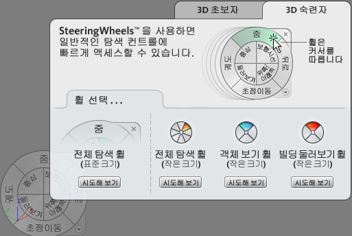

SteeringWheels® 3D 탐색 컨트롤은 단일 도구에서 여러 2D 및 3D 탐색 도구에 액세스할 수 있는 추적 메뉴입니다.
SteeringWheels는 웨지라는 여러 섹션으로 나누어져 있습니다. 휠의 각 웨지는 단일 탐색 도구를 나타냅니다. 여러 가지 방법으로 장면의 현재 뷰를 이동, 확대/축소 또는 조작할 수 있습니다.
휠이라고도 하는 SteeringWheels는 많은 일반 탐색 도구를 단일 인터페이스로 결합하여 시간을 절약할 수 있습니다. 휠은 장면을 보는 컨텍스트와 관련이 있습니다.
전체 탐색 휠
기본적으로 휠은 시작 시 비활성화되어 있습니다. 그러나 시작 시 항상 고정된 휠 표시 옵션을 사용하면 휠은 시작 시 투시 뷰포트의 왼쪽 아래에 "고정"되어 있습니다. 휠은 커서를 따라가지 않으며, 커서를 휠 위에 놓으면 SteeringWheels에 대한 처음 연결 풍선이 열립니다. 처음 연결 풍선은 휠의 용도와 사용 방법에 대한 소개 역할을 합니다.

현재 모드를 변경하거나 크기 및 불투명도를 조정하여 휠의 모양을 제어할 수 있습니다. 휠은 두 가지 모드(크게 및 미니)로 사용할 수 있습니다. 다른 휠을 사용하려면 전체 크기 휠의 휠 메뉴(휠의 오른쪽 아래 버튼 클릭) 또는 보기 메뉴
SteeringWheels 하위 메뉴에서 선택합니다.
현재 모드를 변경할 뿐 아니라 휠의 불투명도와 크기를 조정할 수 있습니다. 휠의 크기는 웨지가 얼마나 크거나 작은지 및 레이블이 휠에 나타나는 방식을 제어합니다. 불투명도 수준은 뷰포트에서 휠 뒤에 있는 오브젝트의 가시성을 제어합니다. 휠의 모양을 제어하는 데 사용되는 설정은 뷰포트 구성 대화상자의 SteeringWheels 패널에 있습니다.
