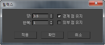

릴랙스는 캐디 컨트롤 사용이 설정되면 캐디 인터페이스를 사용하고 해제되면 표준 설정 대화상자를 사용합니다. 캐디 컨트롤 사용에 대한 자세한 내용은 캐디 인터페이스를 참조하십시오.
왼쪽: 캐디 인터페이스; 오른쪽: 표준 대화상자
각 반복에 대해 정점이 이동하는 거리를 제어합니다. 이 값은 정점의 원래 위치부터 인접한 정점의 평균 위치까지 거리의 비율을 정의합니다. 범위는 -1.0에서 1.0 사이입니다. 기본값은 0.5입니다.
반복
릴랙스 프로세스의 반복 횟수를 설정합니다. 각 반복에 대해 평균 위치가 재계산되고 릴렉스 값이 모든 정점에 재적용됩니다. 기본값은 1입니다.
경계 점 유지
열린 메시의 가장자리에서 정점을 이동할지 여부를 제어합니다. 기본적으로 설정되어 있습니다.
켜져 있으면 나머지 오브젝트를 느슨하게 하는 동안 경계 정점이 이동하지 않습니다. 이 옵션은 열려 있는 에지를 공유하는 단일 오브젝트 내의 다중 요소로 작업할 때 특히 유용합니다.
이 확인란을 끄면 오브젝트의 모든 정점이 릴랙스됩니다.
외부 점 유지
설정하면 오브젝트 중심에서 가장 멀리 떨어진 정점의 원래 위치를 유지합니다.
