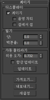

케이지 롤아웃(투영 수정자)
이 설정은 케이지와 해당 표시를 조정합니다. 케이지는 투영 수정자에서 법선을 레이트레이싱하는 표면으로 사용하는 렌더링할 수 없는 형상입니다.

인터페이스
표시 그룹
케이지
설정하면 케이지가 표시됩니다. 끄면 케이지 하위 오브젝트 수준에 있는 경우를 제외하고 케이지가 숨겨집니다. 기본값=설정.
이 토글의 설정에 관계없이 케이지 하위 오브젝트 수준에서는 케이지가 항상 표시됩니다. 선택 롤아웃(투영 수정자)를 참조하십시오.
  • 음영 처리설정하면 케이지가 투명한 회색으로 음영 처리됩니다. 끄면 케이지가 파란색 격자로 표시됩니다. 기본값=해제.
    고해상도 소스 형상이 케이지 내에 있는지 여부를 확인해야 하는 경우 및 추가 형상을 포함하도록 케이지를 확장해야 하는 경우 음영 처리 옵션을 사용할 수 있습니다.
  • 점간설정하면 추가 선이 케이지의 정점을 대상 오브젝트의 점에 연결하여 투영 방법을 표시합니다. 기본값=해제.
밀기 그룹
이 컨트롤을 사용하여 전체적으로 또는 현재 하위 오브젝트가 선택된 경우 선택된 하위 오브젝트에서 케이지 크기를 조정할 수 있습니다(참조 형상 롤아웃(투영 수정자) 참조).
3ds Max 단위로 케이지 크기를 변경하여 조정합니다. 값이 양수이면 케이지 크기가 증가하고 값이 음수이면 크기가 감소합니다. 기본값=0.0.
백분율
백분율로 케이지 크기를 변경하여 조정합니다. 값이 양수이면 케이지 크기가 증가하고 값이 음수이면 크기가 감소합니다. 기본값=0.0.
자동 둘러싸기 그룹
기본적으로 투영 수정자는 형상을 둘러싸는 케이지를 자동으로 만들지 않습니다. 케이지를 변경하려면 이 그룹 또는 밀기 그룹의 설정을 사용하거나 케이지 하위 오브젝트 수준에서 수동으로 케이지 정점을 조정합니다.
허용 오차
케이지와 대상 형상 사이의 거리(3ds Max 단위)입니다. 값이 양수이면 고해상도 소스 형상 외부에 있고 값이 음수이면 소스 형상 내부에 있습니다. 기본값은 형상에 따라 달라집니다.
항상 업데이트
설정하면 리스트에 케이지를 추가할 때 고해상도 형상을 둘러싸도록 케이지가 자동으로 확장됩니다(참조 형상 롤아웃(투영 수정자) 참조). 끄면 초기 케이지가 자동으로 업데이트되지 않습니다. 기본값=해제.
업데이트
케이지를 업데이트하려면 클릭합니다. 항상 업데이트가 해제된 경우 이 옵션을 사용합니다.
가져오기
메시 오브젝트를 지정하여 케이지 모양을 정의할 수 있습니다. 이 오브젝트는 일반적으로 내보내기를 사용하여 만든 다음(아래 참조) 표준 메시 편집 방법으로 수정되었습니다. 가져오기를 클릭한 후 가져올 오브젝트를 선택합니다. 오브젝트를 가져오면 케이지가 해당 모양을 따릅니다. 그런 다음 원할 경우 가져온 오브젝트를 삭제할 수 있습니다.
주의: 가져온 오브젝트는 투영 오브젝트(즉, 투영 수정자가 있는 오브젝트)와 동일한 유형(예: 편집 가능한 메시)이거나 토폴로지 변경 없이 해당 유형으로 변환될 수 있고 토폴로지가 같아야 합니다. 두 조건 중 하나 또는 둘 다에 부합되지 않는 경우 유형과 토폴로지가 같은 오브젝트를 선택하라는 경고가 나타납니다.
내보내기
수정된 오브젝트와 유형 및 토폴로지가 같은 형상 오브젝트를 케이지에서 만듭니다. 내보내기를 클릭하면 케이지 내보내기 대화상자가 열립니다. 기본 "다음으로 내보내기" 오브젝트 이름을 적용하거나 새 이름을 입력한 다음 확인을 클릭합니다.
내보내기/가져오기 프로세스에 대한 자세한 내용은 케이지에 대해 내보내기 및 가져오기를 사용하려면을 참조하십시오.
재설정
저해상도 대상 형상과 크기가 같은 래핑으로 케이지를 재설정하려면 클릭합니다.
