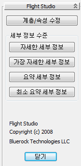

Flight Studio 유틸리티
Flight Studio 유틸리티를 사용하면 3ds Max 내에서 OpenFlight 모델을 관리할 수 있습니다.
계층/속성 수정
계층 브라우저 대화상자를 열려면 클릭합니다.
정밀도 수준 그룹
이러한 버튼은 OpenFlight 정밀도 수준(LOD) 범위를 사용하여 3ds Max 뷰포트에 자세한 세부 정보나 요약 세부 정보를 표시합니다.
자세한 세부 정보
표시되는 세부 정보의 양을 한 수준만큼 늘립니다.
요약 세부 정보
표시되는 세부 정보의 양을 한 수준만큼 줄입니다.
가장 자세한 세부 정보
가져온 모델의 가장 자세한 세부 정보를 표시합니다.
최소 요약 세부 정보
(기본값) 가져온 모델의 최소 요약 세부 정보를 표시합니다.
