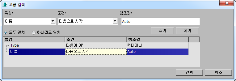

    예를 들어 이름이 “Auto”로 시작하는 컨테이너 오브젝트 이외의 모든 오브젝트를 찾으려면 다음과 샅이 검색합니다.

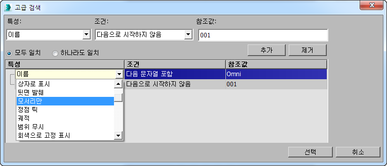

주: 다음 그림에 표시된 것처럼 리스트의 기존 검색 구문을 수정할 수 있습니다. 용어를 클릭하고 적용 가능한 방법(마우스 또는 키보드)으로 수정합니다. 키보드로 필드를 편집하는 경우 또는 키를 눌러 변경된 항목을 적용하거나 키를 눌러 취소합니다.
