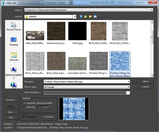

인터페이스
내역
이미지를 선택할 때마다, 사용된 경로가 내역 리스트의 맨 위에 가장 최근에 사용한 경로로 추가됩니다.
장면 뷰 구성 뷰포트 배경과 같이 인터페이스의 다른 영역에서 선택한 파일도 여기에 저장됩니다. 히스토리 정보는 3dsmax.ini 파일에 저장됩니다.
찾기 위치
드라이브 및 디렉토리를 찾습니다.
마지막으로 방문한 폴더로 이동
이전에 찾아본 폴더로 돌아가려면 클릭합니다.
한 수준 위로
디렉토리 구조에서 한 수준 위로 이동합니다.
새 폴더 만들기
이 대화상자에서 새 폴더를 만들 수 있습니다.
메뉴 보기
리스트 창에 정보를 표시하는 방법에 대한 여러 가지 옵션을 제공합니다.
  • 썸네일: 디렉토리의 내용을 세부 정보 없이 썸네일로 표시합니다.
  • 타일: 디렉토리의 내용을 세부 정보 없이 큰 아이콘으로 표시합니다. 대화상자를 넓히면 폭에 따라 바둑판식으로 배열됩니다.
  • 작은 아이콘: 디렉토리의 내용을 세부 정보 없이 폭에 따라 바둑판식으로 배열된 작은 아이콘으로 표시합니다.
  • 리스트: 디렉토리의 내용을 세부 정보 없이 보여줍니다.
  • 세부 정보: 디렉토리의 내용을 크기 및 날짜와 같은 전체 세부 정보와 함께 표시합니다.
[파일 리스트]
디렉토리의 내용을 보기 메뉴에서 지정한 형식으로 나열합니다.
팁: 보기 메뉴 세부 정보를 선택하면 디렉토리의 내용이 이름, 크기, 유형, 수정 날짜 및 속성과 함께 표시됩니다. 열의 레이블을 클릭하면 해당 열의 내용에 따라 리스트를 정렬할 수 있습니다.
파일 이름
선택한 파일의 이름을 표시합니다.
파일 유형
디렉토리 창에 나열할 파일 유형을 선택합니다.
이름 템플릿
미디어 파일 보기에서는 사용할 수 없습니다.
장치
하드웨어 출력 장치(예: 디지털 비디오 레코더)를 선택할 수 있습니다. 출력 장치를 사용하려면 장치, 드리이버 및 플러그인을 모두 시스템에 설치해야 합니다.
설정
이 옵션은 출력 파일 렌더링 또는 뷰포트 배경과 같은 대화상자에서만 사용할 수 있습니다. 저장한 파일의 이미지 속성을 지정하는 대화상자를 표시하거나 배경 이미지 선택 대화상자에서 IFL 파일을 생성하는 인수를 표시합니다.
정보
프레임 비율, 압축 품질, 파일 크기 및 해상도와 같은 파일에 관한 확장 정보를 표시합니다. 표시되는 정보는 해당 파일 유형과 함께 저장되는 정보 유형에 따라 다릅니다.
파일에 포함된 값이 있는 경우 이 대화상자가 해당 값을 표시합니다. 그렇지 않으면 "해당 없음"이 표시됩니다.
보기
선택한 이미지 또는 애니메이션을 봅니다.
감마 그룹
이러한 옵션은 파일을 볼 때 비활성화됩니다.
[시퀀스 또는 미리 보기]
순서
미디어 파일 보기에서는 사용할 수 없습니다. 이 옵션은 장면 뷰 구성 뷰포트 배경 파일 배경 이미지 선택 대화상자에서 사용할 수 있습니다. IFL 파일을 생성하는 데 설정과 함께 사용됩니다.
미리 보기
이미지 미리 보기 표시를 토글합니다.
[미리 보기 썸네일]
선택된 이미지의 미리보기를 표시합니다.
통계
선택한 파일의 해상도, 색상 깊이, 파일 유형 및 프레임 수를 보여줍니다.
위치
해당 파일의 전체 경로를 보여줍니다.
