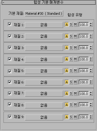

인터페이스
기본 재질
재질/맵 브라우저를 표시하고 기본 재질을 선택하려면 클릭합니다. 기본적으로 기본 재질은 표준 재질입니다. 다른 재질은 위에서 아래로 이 재질에 포개져서 합성됩니다.
재질 1 - 재질 9
이 9개 그룹의 각각에는 합성할 재질에 대한 제어가 있습니다. 기본적으로 아무 재질도 할당되지 않습니다.
확인란
설정하면 합성에 재질을 사용합니다. 끄면 사용하지 않습니다. 기본적으로 설정되어 있습니다.
버튼
합성에 재질을 할당하는 재질/맵 브라우저를 표시합니다.
ASM 버튼
이 버튼은 재질의 합성 방법을 제어합니다. 기본값은 A입니다.
  • A이 재질에서 가산 불투명도를 사용합니다. 재질 색상이 불투명도를 기준으로 합산됩니다.
  • S이 재질에서 감산 불투명도를 사용합니다. 재질 색상이 불투명도를 기준으로 감산됩니다.
  • M이 재질에서 양 값에 따라 재질을 혼합합니다(아래 참조). 마스크 없이 혼합 재질을 사용하면 색상과 불투명도가 있는 그대로 혼합됩니다.
혼합량을 제어합니다. 기본값은 100.0.입니다.
가산(A) 및 감산(S) 합성의 경우 양 값은 0에서 200 사이입니다. 양이 0.0이면 합성되지 않으며 아래 재질이 보이지 않습니다. 양이 100.0이면 합성이 완료됩니다. 양이 100.0보다 크면 합성은 "과부하"됩니다. 재질의 투명 부분이 더욱 불투명하게 되어 결국에는 아래 재질이 더 이상 보이지 않게 됩니다.
혼합(M) 합성의 경우 양은 0.0에서 100.0 사이일 수 있습니다. 양이 0.0이면 합성되지 않으며 아래 재질이 표시되지 않습니다. 양이 100.0이면 합성이 완료되고 아래 재질만 표시됩니다.
