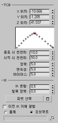

예:자세를 붙여넣을 때 TCB/IK 값을 설정하기
  1. Biped를 만든 다음 새 모음을 만듭니다. 이름을 Hands로 지정합니다.
  2. Biped의 오른손을 선택하고 키 정보 롤아웃에서 키를 설정합니다.
  3. TCB 그룹에서 종료 시 천천히를 10으로, 시작 시 천천히를 50으로, 세 개의 TCB 값을 모두 5로 설정합니다.
  4. IK 그룹에서 IK 혼합을 0.5로 설정합니다. 오브젝트 [오브젝트 공간] 옵션을 선택합니다. 그런 다음 다른 키를 설정합니다.

  12. 자동 키 TCB/IK 값을 복사됨으로 설정하고 자세를 붙여넣습니다.
    복사한 값 정보가 이 새 키로 전송됩니다. 이제 키 값이 종료 시 천천히/시작 시 천천히는 10과 50으로, TCB는 5로, IK 혼합는 0.5로 설정됩니다. 상자는 여전히 IK 오브젝트이고 오브젝트 공간이 선택된 상태로 유지됩니다. 또한 키가 지정된 유일한 팔 다리가 손입니다.
  13. 프레임 15로 이동하고 자동 키 TCB/IK 값을 보간으로 설정한 다음 다시 자세를 붙여넣습니다.
    이 새 키는 이전 키와 다음 키를 기준으로 값의 평균을 계산하고 종료 시 천천히/시작 시 천천히를 5와 25로, TCB를 15로, IK 혼합을 0.25로 설정합니다. 또한 이전 키에서 몸체 공간이 선택되었습니다.
