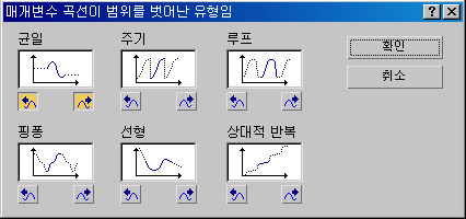

매개변수 곡선이 범위를 벗어난 유형임 대화상자에서는 애니메이션을 반복할 4가지 방법 및 선형 값을 적용할 2가지 방법을 제공합니다.

  4. 대화상자에서 입력 유형 아래에 있는 왼쪽 화살표(애니메이션 키 이전 동작) 및 출력 유형 아래에 있는 오른쪽 화살표(애니메이션 키 이후 동작)를 클릭한 다음 확인을 클릭하여 종료합니다.
    예를 들어, 루프 아래에서 왼쪽 화살표를 클릭하고 핑퐁 아래에서 오른쪽 화살표를 클릭할 수 있습니다.

애니메이션 반복 옵션 중에서 선택합니다. 애니메이션 키 범위 이전의 동작을 지정하려면 왼쪽 화살표를 클릭하고 범위 이후의 동작을 지정하려면 오른쪽 화살표를 클릭합니다.
상수
모든 프레임에 대해 범위의 시작 또는 끝 키 값을 그대로 유지합니다. 범위의 첫 번째 키 앞이나 마지막 키 뒤에 애니메이션된 효과를 적용하지 않으려는 경우 균일을 사용합니다. Constant는 기본 범위를 벗어난 유형입니다.
주기
범위 내의 경우와 동일한 애니메이션을 반복합니다. 범위의 첫 번째 키와 마지막 키에 여러 값이 있으면 애니메이션이 마지막 키에서 첫 번째 키로 갑자기 "이동"됩니다. 애니메이션을 정확히 반복하되 끝을 일치시킬 필요가 없으면 Cycle을 사용합니다.
루프
범위 내의 경우와 동일한 애니메이션을 반복하지만 범위가 확장된 경우 자연스러운 루프를 만들기 위해 범위의 마지막 키와 첫 번째 키 사이에서 보간합니다. 첫 번째 키와 마지막 키 모두 범위의 가장 끝에 있는 경우(일반적인 경우에 해당) 루프를 사용하면 주기와 똑같이 동작합니다. 위치 범위를 사용하여 범위 바를 키의 바깥쪽으로 확장하면 추가된 길이에 따라 마지막 키와 첫 번째 키 사이를 보간하는 데 사용되는 시간이 결정됩니다. 확장된 범위 바에서 Loop를 사용하여 부드럽게 반복되는 애니메이션을 만듭니다.
루프 옵션에서 보간을 만드는 방법에 대한 특정 지침은 이 절차를 참조하십시오.
핑퐁
범위 내에서 애니메이션을 앞/뒤 방향으로 번갈아 반복합니다. 애니메이션을 앞/뒤로 변경하려면 핑퐁을 사용합니다.
선형
범위의 끝에서 함수 곡선의 접선을 따라 애니메이션 값을 투영합니다. 애니메이션이 균일 속도로 범위에 진입하거나 벗어나도록 하려면 선형을 사용합니다.
상대적 반복
범위 내의 경우와 동일한 애니메이션을 반복하지만 범위 끝의 값에 따라 각각의 반복을 오프셋합니다. 애니메이션이 반복될 때 서로에 기반하는 애니메이션을 만들려면 상대적 반복를 사용합니다.
