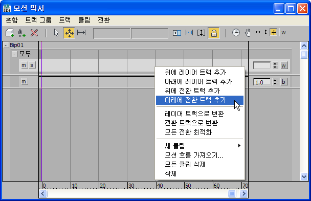

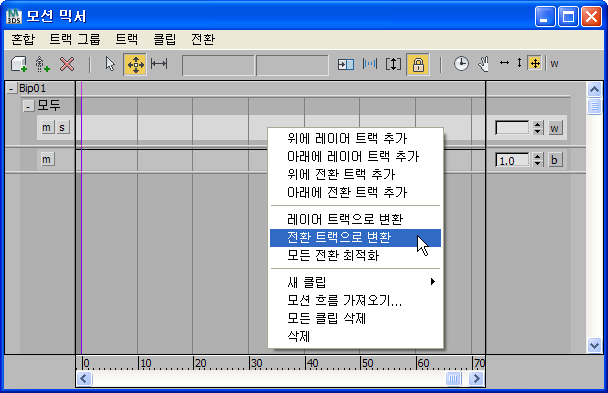

클립을 추가할 수 있는 트랙 유형에는 다음 두 가지가 있습니다.
모션 간에 전환할 필요가 없는 일련의 모션에 대한 트랙입니다. 기본적으로 Layer 트랙은 믹서를 열 때 Biped에 대해 만들어집니다.
Layer 트랙
두 개의 클립 행을 위한 공간이 있는 긴 트랙입니다. 하나의 모션 파일을 위쪽 계층에 배치하고 다른 모션 파일을 아래쪽 계층에 배치한 다음 두 클립이 겹치는 영역에 전환을 배치합니다. 이러한 트랙의 전환은 클립 간의 모션 흐름 전환과 유사합니다.
전환 트랙

트랙 그룹에 전환 또는 레이어 트랙을 추가하려면 다음을 수행하십시오.
클립 트랙을 다른 유형으로 변환하려면 다음을 수행하십시오.
