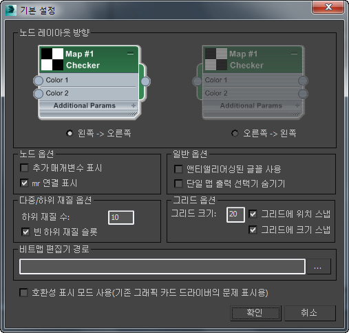

옵션 대화상자(슬레이트 재질 편집기)
슬레이트 재질 편집기의 옵션 대화상자를 사용하면 편집기의 동작에 대한 전역 기본 설정을 설정할 수 있습니다.
인터페이스
노드 레이아웃 방향 그룹
레이아웃 방향은 각 재질 트리의 전체 레이아웃에 영향을 미칩니다.
  • 왼쪽 -> 오른쪽(기본값) 선택하면 노드의 입력 소켓이 왼쪽에, 노드의 출력 소켓이 오른쪽에 배치됩니다.
  • 오른쪽 -> 왼쪽 선택하면 노드의 입력 소켓이 오른쪽에, 노드의 출력 소켓이 왼쪽에 배치됩니다.
노드 옵션 그룹
추가 매개변수 표시
이 옵션을 설정하면 기본적으로 열려 있는 노드에 "추가" 매개변수가 표시됩니다. 이 옵션을 끄면 기본적으로 열려 있는 노드에 매핑 가능한 매개변수만 표시됩니다. 기본적으로 해제되어 있습니다.
노드의 마우스 오른쪽 버튼 클릭 메뉴를 사용하여 해당 개별 노드의 추가 매개변수를 표시하거나 숨깁니다.
mr 연결 표시
이 옵션을 설정하면 기본적으로 열려 있는 노드에 mental ray 연결 매개변수가 표시됩니다. 기본적으로 설정되어 있습니다.
노드의 마우스 오른쪽 버튼 클릭 메뉴를 사용하여 해당 개별 노드의 mental ray 연결 매개변수를 표시하거나 숨깁니다.
일반 옵션 그룹
앤티앨리어싱된 글꼴 사용
이 옵션을 설정하면 앤티앨리어싱된 글꼴을 사용하여 노드의 방향 및 매개변수 이름이 표시됩니다. 이 옵션을 끄면 하드 가장자리 글꼴을 사용하여 노드의 방향 및 매개변수 이름이 표시됩니다. 이 글꼴은 앤티앨리어싱된 버전보다 약간 작습니다. 기본적으로 해제되어 있습니다.
다중/하위 재질 옵션 그룹
하위 재질 수
다중/하위 오브젝트 재질에 대한 기본 하위 재질 수를 설정합니다. 기본값은 10입니다.
재질 설정 버튼을 사용하여 개별 다중/하위 오브젝트 재질 노드의 하위 재질 수를 변경할 수 있습니다.
빈 하위 재질 슬롯
이 옵션을 끄면 새 다중/하위 오브젝트 재질을 만들 경우 각 기본 하위 재질에 대한 새 표준 재질도 만들어집니다. 이 옵션을 설정하면 새 하위 재질이 만들어지지 않습니다. 기본적으로 해제되어 있습니다.
하위 재질을 이미 만든 개별 재질로 구성하려는 경우 이 옵션을 해제하는 것이 좋습니다.
그리드 옵션 그룹
그리드 크기
그리드 크기를 슬레이트 재질 편집기에서 로컬인 단위로 설정합니다. 기본값은 20입니다.
그리드에 포스트 스냅
이 옵션을 설정하면 노드를 이동하는 경우 가장 가까운 그리드 모서리로 노드의 왼쪽 위 모서리가 스냅됩니다. 이 옵션을 끄면 노드가 스냅되지 않습니다. 기본적으로 설정되어 있습니다.
그리드에 크기 스냅
이 옵션을 설정하면 노드의 크기를 조정하는 경우 가장 가까운 그리드 모서리로 노드 크기가 스냅됩니다. 이 옵션을 끄면 노드 크기가 스냅되지 않습니다. 기본적으로 설정되어 있습니다.
비트맵 편집기 경로 그룹
이 컨트롤을 사용하면 그림판 또는 Photoshop과 같은 비트맵 편집기를 지정하여 장면에서 비트맵을 편집할 때 사용할 수 있습니다.
  • 텍스트 필드를 사용하여 비트맵 편집 응용 프로그램의 경로와 이름을 지정합니다.
  • 줄임표가 포함된 버튼을 클릭하여 사용할 응용 프로그램을 찾아볼 수 있는 파일 대화상자를 엽니다.
비트맵을 편집하려면 비트맵 노드를 마우스 오른쪽 버튼으로 클릭하고 비트맵 편집을 선택합니다.
호환성 표시 모드 사용(기존 그래픽 카드 드라이버의 문제 표시용)
슬레이트 재질 편집기 표시에 문제가 있는 경우 시스템에서는 기존 그래픽 카드를 사용하고, 이 옵션을 설정하여 슬레이트 재질 편집기의 모양을 개선합니다. 기본적으로 해제되어 있습니다.
