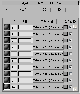

다중/하위 오브젝트 재질 제어는 기본적으로 해당 재질에 포함된 하위 재질 리스트입니다.

다음 버튼은 하위 재질 리스트의 세 열 위에 나타납니다.
각 하위 재질의 이 리스트에는 단일 항목이 있습니다. 롤아웃에는 한 번에 최대 10개의 하위 재질이 표시됩니다. 다중/하위 오브젝트 재질에 10개가 넘는 하위 재질이 포함되어 있으면 오른쪽에 있는 스크롤 바를 사용하여 리스트를 스크롤할 수 있습니다.
리스트의 각 하위 재질에는 다음과 같은 제어가 있습니다.
다중/하위 오브젝트 재질을 오브젝트에 적용하면 동일한 재질 ID 번호가 지정된 오브젝트의 면에서 이 하위 재질을 렌더링합니다.
ID로 정렬을 클릭하면 이 값에 따라 가장 낮은 값에서 가장 높은 값순으로 하위 재질 리스트를 정렬할 수 있습니다.
