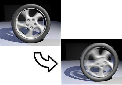

모션 블러를 사용하면 실제 카메라의 작동 방식을 시뮬레이션하여 렌더링된 애니메이션의 실제감을 향상시킬 수 있습니다. 카메라는 셔터 속도를 가지며 셔터가 열려있는 동안 중요한 움직임이 발생하면 필름 상의 이미지는 희미하게됩니다.
바퀴 속도가 빨라져 앞으로 굴러 갈 때 애니메이션된 바퀴의 렌더링에 추가된 모션 블러
