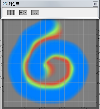

2D 보기에서는 뷰포트에 포개진 평평한 직사각형 2D 페인트 창에 맵을 페인팅할 수 있습니다.
이 창은 활성 뷰포트에서만 표시되므로 여러 뷰포트 표시에서는 잘릴 수 있습니다. 2D 보기를 사용할 때 최상의 결과를 얻으려면 활성 뷰포트를 최대화합니다(
+W를 눌러 뷰포트 최대화 토글).
2D 페인트 창의 페인팅은 3D 표면의 일반 페인팅과 정확히 동일하게 작동합니다. 모든 페인팅 도구 및 레이어 도구를 정상적으로 사용할 수 있습니다. 2D 창에서 페인팅할 때는 오브젝트 표면의 맵이 실시간으로 업데이트됩니다. 2D 페인트 창이 열려 있는 동안에도 오브젝트에 직접 페인팅할 수도 있습니다.

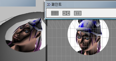

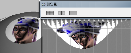

직사각형 텍스처 맵을 둥근 3D 오브젝트에 적용하면 이미지를 작은 표면 영역에 맞추는 데 필요한 압축으로 인해 구의 맨 위와 맨 아래 같은 "수집" 점에서 왜곡이 발생할 수 있습니다. 뷰포트 캔버스를 사용해 3D 표면에 직접 페인팅할 때는 수집 점에 도달하면 본 소프트웨어에서 이미지를 자동으로 확산시켜 이를 보완합니다. 그러나 2D 페인트 창의 영역과 같은 위치에 페인팅하는 경우에는 이미지가 창에서는 정상적으로 나타나지만 오브젝트 표면에서는 왜곡됩니다.
구의 맨 위(왼쪽) 근처 표면에 직접 적용되는 이미지는 2D 페인트 창에서 왜곡되어 나타납니다.
2D 페인트 창(오른쪽)에 적용되는 이미지는 구 표면에서 왜곡되어 나타납니다.
