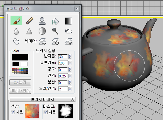

뷰포트 캔버스는 뷰포트에서 오브젝트의 재질에 있는 비트맵에 색상 및 패턴을 페인팅하기 위한 도구를 제공합니다. 3D 오브젝트 위의 다중 레이어에 직접 페인팅할 수 있고, 뷰포트에 포개진 2D 캔버스에 페인팅할 수도 있습니다. 뷰포트 캔버스에서는 페인팅을 PSD 형식으로 내보낼 수 있으므로 Adobe Photoshop이나 호환되는 프로그램에서 수정한 다음 파일을 저장하고 3ds Max에서 텍스처를 업데이트할 수 있습니다.
먼저 브러시를 선택하고 페인팅 도구(페인트, 지우기, 복제 및 기타 여러 도구) 중 하나를 활성화하여 시작합니다. 그런 다음 원할 때마다 도구를 전환하고 레이어를 변환하면서 오브젝트 위에 직접 페인팅합니다.
뷰포트 캔버스 기능 중에는 사용자 정의 팔레트를 사용하는 기능, 브러시 설정을 임의 지정하는 기능, 그래픽 타블렛 및 펜을 사용해 압력을 기준으로 브러시 반지름 및 기타 설정을 변경하는 기능, 브러시 스트로크를 미러링하는 기능, 모든 설정을 저장 및 로드하는 기능 등이 있습니다. 또한 오브젝트에 페인팅하는 작업과 2D 캔버스에 페인팅하는 작업 간을 빠르게 전환하고 두 영역에서 실시간으로 피드백을 표시할 수도 있습니다.

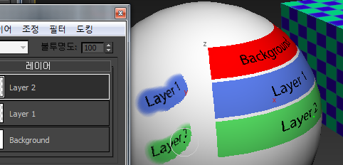

복제 도구를 사용하면 다른 오브젝트 부분에서 텍스처 비트맵의 레이어를 하나 이상 사용하여 텍스처를 페인팅하거나, 활성 뷰포트의 원하는 위치에서 텍스처를 페인팅할 수 있습니다. 예를 들어 오브젝트 간에 텍스처를 복제할 수 있습니다. 이 절차에서는 세 복제 소스를 모두 사용하는 예를 제공합니다.
뷰포트 캔버스 대화상자가 열립니다. 필요한 경우 뷰포트를 가리지 않도록 대화상자를 배치합니다.
이렇게 하면 변경 사항을 원본 비트맵 파일에 저장하지 않고 여러 설정을 적용해 볼 수 있습니다.
레이어 대화상자가 열리고 비트맵의 레이어가 표시됩니다.
이제 복제할 텍스처를 선택할 수 있습니다.
키를 누른 채
(마우스 왼쪽 버튼)을 클릭한 다음
키를 놓습니다. 클릭한 텍스처에 복제할 영역의 중심을 표시하는 초록색 점이 나타납니다.
이제 복제된 이미지를 사용하여 그릴 수 있습니다.
브러시 원 안에 맞는 복제된 텍스처 영역은 브러시와 함께 미리 보기로 움직이고 초록색 점은 고정된 상태로 유지됩니다.
레이어 1에서 복제한 다음 Alt 키를 누른 상태에서 "a"를 클릭합니다.
복제된 이미지가 선택한 오브젝트로 복사됩니다.
도구를 종료하거나 설정을 변경하기 전에 복제 브러시를 사용해 수행하는 모든 후속 페인팅에서는 이 점을 기준으로 하여 텍스처가 복사됩니다.
이제 브러시가 복제된 텍스처 위로 슬라이딩하는 것처럼 나타나며, 초록색 점이 이동하면서 다시 페인팅을 시작할 때 복제될 정확한 텍스처 부분의 미리 보기가 표시됩니다.
구에서 멀리 떨어지면 초록색 점이 빨간색으로 바뀝니다.
레이어 1로 복제 계속
현재 레이어의 내용만 복제됩니다.
설정을 변경했기 때문에 초록색 점이 사라집니다. 복제 브러시는 계속 활성 상태이지만 지금 페인팅하려고 해도 복제 점이 손실되었으므로 페인팅이 배치되지 않습니다. 그러나 다시
키를 누른 채 클릭하면 언제든지 현재 레이어에서 새 복제 점을 지정할 수 있습니다.
레이어 2에서 복제
키를 누른 채 복제할 영역을 클릭합니다. 이렇게 하면 활성 레이어뿐 아니라 모든 레이어에서 복제하게 됩니다.
모든 레이어에서 복제
키를 누른 채 1단계의 두 번째 오브젝트를 클릭합니다. 이제 전체 화면에서 복제 중입니다.
화면에서 복제

이 첫 섹션에서는 뷰포트 캔버스 대화상자 윗부분의 제어(페인팅 도구, 브러시 및 색상 설정, 2D 보기 및 레이어 대화상자를 여는 버튼)에 대해 설명합니다. 나머지 제어는 대화상자의 개별 롤아웃에서 사용 가능하며, 추가 뷰포트 캔버스 롤아웃에서 설명합니다.
왼쪽 또는 오른쪽을 선택하여 이 대화상자를 창 왼쪽이나 오른쪽에 도킹할 수 있습니다. 대화상자가 도킹된 상태에서 위쪽 근처를 드래그하거나 마우스 오른쪽 버튼으로 클릭하고 부동을 선택하면 부동 상태로 표시할 수 있습니다.
뷰포트 캔버스를 사용하여 오브젝트를 페인팅하려면 오브젝트 하나를 선택하고 뷰포트 캔버스 대화상자의 위쪽 섹션에서 페인팅 도구를 선택합니다. 페인팅 도구는 선택한 단일 오브젝트에 대해서만 작동하며, 오브젝트에는 비트맵 파일이 최소 한 맵에 할당된 재질이 있어야 합니다. 필요한 경우 뷰포트 캔버스에서 자동으로 재질을 적용하고 맵을 만들 수 있습니다. 또한 오브젝트에는 뷰포트 캔버스에서 만들 수 없는 UVW 좌표도 필요합니다.
