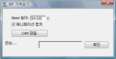

BIP 파일 가져오기에 대한 설정은 없습니다. BIP 파일을 선택하면 애니메이션 캡처 대화상자가 즉시 열립니다.
인터페이스
Biped 높이
배율 조정을 위한 Biped의 높이입니다. 기본값은 마지막으로 사용한 값입니다. 일반적으로는 이 값을 원래 Biped 높이에 최대한 가깝게 설정합니다.
애니메이션 캡처
이 옵션을 켜면 애니메이션을 자동으로 캡처하고 CATRig에서 새 골격을 오버레이합니다. 이 옵션을 끄면 CATRig에 영향을 주지 않고 애니메이션을 새 Biped 오브젝트로 가져옵니다.
CAM 파일
이미 CAM 매핑 파일을 만든 경우 해당 파일을 클릭하여 선택합니다.
