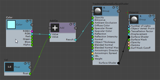

재질 편집기에 ShaderFX 노드 추가
일부 ShaderFX 노드를 재질 편집기의 매개변수 롤아웃에 추가할 수 있습니다. 이렇게 하면 ShaderFX 편집기를 열지 않아도 속성 값을 조정할 수 있습니다.

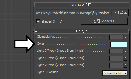

ShaderFX 편집기가 열리면 노드를 선택한 다음 특성 패널에서 재질 입력으로 노출을 클릭합니다. ShaderFX 편집기를 닫을 때 노드 속성을 매개변수 롤아웃에서 사용할 수 있습니다. 이제 이 속성을 조정할 수 있으며 뷰포트에서 실시간으로 업데이트되는 것을 볼 수 있습니다.
1. 노드를 선택합니다.
2. 재질 입력으로 노출을 켭니다.
3. 이제 속성을 DirectX 셰이더 재질의 재질 편집기 매개변수 롤아웃에서 사용할 수 있습니다.
중요사항: 노드가 매개변수 롤아웃에 노출되면 이 재질 편집기 설정이 ShaderFX 편집기의 설정을 재정의합니다. 따라서 ShaderFX에서 표시하는 값 및 미리 보기는 현재 설정과 동기화되지 않을 수 있습니다.
재질 입력으로 노출을 해제하면 재질 편집기에서 설정한 값이 ShaderFX의 원래 값으로 되돌아갑니다.
