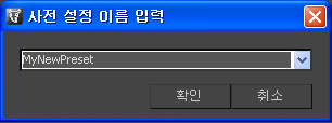

  3. 새 사전 설정의 이름(예: "My preset")을 입력합니다.
  4. 확인을 클릭합니다. 사용자 정의 사전 설정 변경에 대한 자세한 내용은 사전 설정 편집을 참조하십시오.

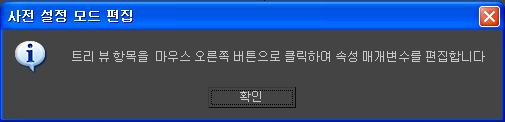

  2. 매개변수를 편집하려면 트리 뷰를 마우스 오른쪽 버튼으로 클릭해야 한다는 대화상자가 열립니다. 확인을 클릭합니다.

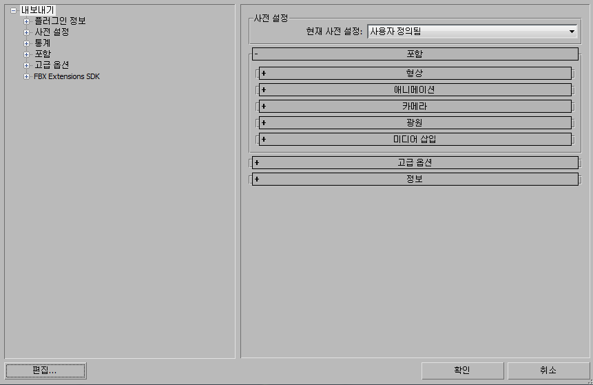

  3. 이 작업을 수행하면 UI가 두 섹션으로 분할되고, FBX 옵션의 트리 뷰가 왼쪽 섹션에 추가됩니다.

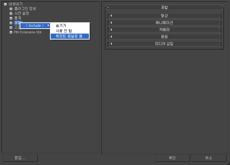

  4. 트리 뷰의 요소를 마우스 오른쪽 버튼으로 클릭하여 편집 옵션에 액세스합니다.
    주: 일부 편집 옵션은 모든 구조 수준에서 공통되지만 일부는 특정 구조 수준에만 적용됩니다. 모든 수준의 옵션 구조에서 일부 옵션을 적용할 수 있습니다. 편집 모드 옵션을 참조하십시오.
편집 모드 옵션
편집 모드 옵션을 사용하여 FBX UI 사전 설정을 사용자 정의합니다.
표시/숨기기
이 옵션은 UI에서 그룹이나 옵션의 가시성을 활성화하거나 비활성화합니다.
사용/사용 안 함
이 옵션은 그룹 또는 옵션을 잠그므로 해당 UI가 회색 처리되어 수정할 수 없습니다.

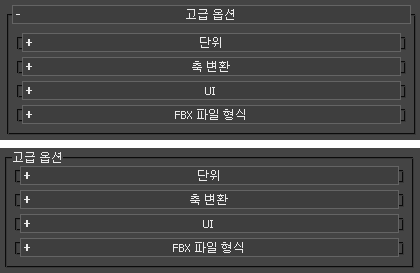

확장될 수 있는 그룹으로 봄/확장된 패널로 봄
이 옵션을 사용하면 그룹이 확장 가능한지 여부를 설정할 수 있습니다.
