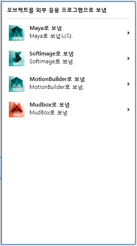

보냄 하위 메뉴는 다른 Autodesk 제품과의 상호 운용성을 제공합니다.
보냄 명령은 3ds Max와 대상 응용 프로그램 사이의 연결을 설정합니다. 연결이 설정되면 응용 프로그램이 데이터를 공유합니다. 연결을 끊으려면 응용 프로그램 한 개에서 장면을 닫거나 응용 프로그램 한 개를 종료하거나 보냄 명령을 사용하여 다른 대상 응용 프로그램으로 보내기만 하면 됩니다. 각 응용 프로그램은 한 번에 하나의 다른 응용 프로그램에 연결할 수 있습니다.
선택 항목을 대상 응용 프로그램으로 보낸 후 3ds Max 상태 선은 연결이 설정되었음을 나타냅니다.
3ds Max의 다른 활동이 상태 선의 "MotionBuilder 연결되" 메시지를 덮어쓸 수 있지만 연결을 시작한 후에는 상태 선 맨 오른쪽의 버튼이 활성 상태를 유지합니다. 이 버튼을 클릭하여 선택 항목을 보낼 수 있습니다.
보내기 버튼은 실제로 두 개의 선택 항목이 있는 플라이아웃입니다.
(현재 장면 업데이트)를 클릭하여 형상을 대상 응용 프로그램에 보냅니다.
을 클릭하여 연결을 분할합니다.
