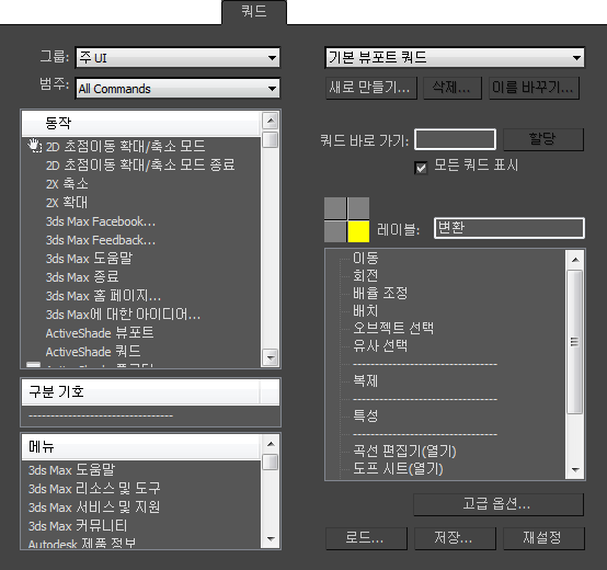

쿼드 패널
쿼드 패널에서 쿼드 메뉴를 사용자 정의할 수 있습니다. 자신만의 고유한 쿼드 메뉴 세트를 만들거나 기존 세트를 편집할 수 있습니다. 쿼드 패널에서 메뉴 레이블, 기능, 레이아웃 및 바로 가기를 사용자 정의할 수 있습니다. 고급 쿼드 메뉴 옵션을 사용하여 쿼드 메뉴 시스템의 색상과 동작을 수정할 수 있습니다. 사용자 정의 메뉴 세트를 저장하고 로드할 수도 있습니다.

쿼드 세트를 만들려면
  1. 사용자 정의 메뉴 사용자 인터페이스 사용자 정의 쿼드 탭을 선택합니다.
  2. 새로 만들기를 클릭합니다.
    새 쿼드 세트 대화상자가 나타납니다.
  3. 쿼드 세트 이름을 입력하고 확인을 클릭합니다.
    새 세트가 쿼드 세트 리스트에 나타납니다.
쿼드 세트에 명령을 추가하려면 다음을 수행합니다.
  2. 오른쪽 상단의 드롭다운 리스트에서 편집하려는 쿼드 세트를 선택합니다.
    쿼드 세트의 이름을 변경하려면 이름 바꾸기를 클릭하고 쿼드 세트 이름 바꾸기 대화상자에서 새 이름을 입력합니다.
  3. 명령을 배치하려는 사분면을 선택합니다.
    레이블 영역에서 텍스트를 변경하여 사분면 이름을 편집할 수 있습니다.
  4. 개별 드롭다운 리스트에서 적절한 그룹 및 범주를 선택합니다.
  5. 동작 리스트에서 명령을 선택하여 쿼드 메뉴 창으로 드래그합니다.
    같은 절차를 사용하여 쿼드 세트에 메뉴와 구분 기호를 추가합니다.

쿼드 세트에서 명령을 이동하려면 다음을 수행합니다.
인터페이스
그룹 드롭다운 리스트
사용자화할 컨텍스트(주 UI, 트랙 뷰, 재질 편집기 등)를 선택할 수 있습니다.
범주 드롭다운 리스트
선택한 컨텍스트에 대한 사용자 인터페이스 작업 범주 중에서 선택할 수 있습니다.
동작 리스트
선택한 그룹과 범주에 사용 가능한 모든 작업을 표시합니다. 특정 쿼드 세트에 동작을 추가하려면 메뉴를 선택한 다음 이 대화상자의 오른쪽에 있는 쿼드 메뉴 창으로 드래그합니다. 이 창에서 동작을 마우스 오른쪽 버튼으로 클릭하여 동작을 정의하는 매크로 스크립트(있는 경우)를 편집합니다.
구분 기호 리스트
사분면에서 메뉴 항목의 그룹을 구분하는 데 사용할 수 있는 구분 기호 선을 표시합니다. 특정 쿼드 세트에 구분 기호 선을 추가하려면 메뉴를 선택한 다음 이 대화상자의 오른쪽에 있는 쿼드 메뉴 창으로 드래그합니다.
메뉴 리스트
모든 3ds Max 메뉴의 이름을 표시합니다. 특정 쿼드 세트에 메뉴을 추가하려면 메뉴를 선택한 다음 이 대화상자의 오른쪽에 있는 쿼드 메뉴 창으로 드래그합니다. 이 창에서 메뉴를 마우스 오른쪽 버튼으로 클릭하여 메뉴를 삭제하고 이름을 변경하거나 비어있는 새 메뉴를 만듭니다.
[쿼드 세트 드롭다운 리스트]
사용 가능한 쿼드 세트를 표시합니다.
추가 쿼드 메뉴가 이 리스트에 나타납니다. 이러한 메뉴는 편집, 이름 변경 및 재구성할 수 있지만 삭제할 수는 없습니다.
새로 만들기
새 쿼드 세트 대화상자를 엽니다. 만들려는 쿼드 세트의 이름을 입력한 다음 확인을 클릭합니다. 새 쿼드 세트가 쿼드 세트 리스트에 나타납니다.
삭제
쿼드 세트 리스트에 표시된 항목을 삭제합니다. 사용자가 생성한 쿼드 세트에만 사용할 수 있습니다.
이름 바꾸기
쿼드 세트 이름 바꾸기 대화상자를 엽니다. 이름 바꾸기 버튼을 활성화하려면 리스트에서 쿼드 세트를 선택합니다. 이름을 변경하려면 이름 바꾸기를 클릭하고 쿼드 세트의 이름을 편집한 다음 확인을 클릭합니다.
쿼드 바로 가기
쿼드 세트를 표시하기 위한 키보드 바로 가기를 정의할 수 있습니다. 바로 가기를 입력하고 할당을 클릭하여 변경을 수행합니다.
모든 쿼드 표시
설정하면 키보드 바로 가기에 쿼드 메뉴의 사분면 네 개가 모두 표시됩니다. 끄면 키보드 바로 가기에 한 번에 하나의 사분면만 표시됩니다.
레이블
강조 표시된 사분면의 레이블(레이블의 왼쪽에 노란색으로 표시)을 표시합니다.
[쿼드 메뉴 창]
현재 선택한 쿼드 메뉴와 쿼드 세트에 대한 메뉴 옵션을 표시합니다. 메뉴와 명령을 추가하려면 동작 및 메뉴 창에서 이 창으로 옵션을 드래그합니다.
쿼드 메뉴에 포함된 항목은 사용 가능한 경우에만 표시됩니다. 예를 들어 쿼드 메뉴에 선택한 트랙 뷰가 포함되어 있으면 쿼드 메뉴를 열 때 선택 사항이 있는 경우에만 해당 명령이 표시됩니다. 쿼드 메뉴를 열 때 사용할 수 있는 명령이 없으면 사분면이 나타나지 않습니다.
쿼드 메뉴 창에서 항목을 마우스 오른쪽 버튼으로 클릭하면 여러 동작을 사용할 수 있습니다.

고급 옵션
고급 쿼드 메뉴 옵션 대화상자를 엽니다.
로드
메뉴 파일 로드 대화상자를 표시합니다. 사용자 정의 메뉴(MNUX) 파일을 3ds Max 인터페이스로 로드할 수 있습니다.
저장
메뉴 파일을 다른 이름으로 저장 대화상자를 표시합니다. 쿼드 메뉴에 대한 변경 사항을 MNUX 파일에 저장할 수 있습니다.
재설정
기본 설정을 복원합니다(defaultui.mnux).
