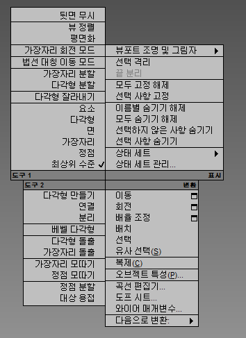

활성 뷰포트에서 뷰포트 레이블(뷰포트 레이블 메뉴 참조)을 제외한 아무 위치에서나 마우스 오른쪽 버튼을 클릭하면 마우스 커서 위치에 쿼드 메뉴가 표시됩니다.
쿼드 메뉴는 다양한 명령을 최대 4개의 사분면 영역으로 표시할 수 있습니다. 사용자 인터페이스 사용자 정의 대화상자의 쿼드 패널에서 이러한 명령을 사용자 정의할 수 있습니다.
쿼드 메뉴를 사용하여 명령 패널의 뷰포트 및 주 도구 모음 또는 롤아웃 간에 앞뒤로 이동하지 않고도 여러 명령을 찾고 활성화할 수 있습니다.
기본 쿼드 메뉴의 오른쪽 두 사분면에는 모든 오브젝트에 공통적인 일반 명령이 표시됩니다. 왼쪽 두 사분면에는 메시 도구 및 라이트 명령과 같이 문맥에 따라 달라지는 명령이 포함되어 있습니다. 이러한 각각의 메뉴를 사용하면 명령 패널의 기능에 편리하게 액세스할 수 있습니다. 또한 해당 사분면의 제목을 클릭하여 마지막 쿼드 메뉴 명령을 반복할 수 있습니다.
쿼드 메뉴의 컨텐츠는 UI 사용자 정의 대화상자의 쿼드 패널에서 선택한 사용자 정의 옵션뿐만 아니라 무엇을 선택했는지에 따라 달라집니다. 메뉴는 현재 선택 항목에 사용할 수 있는 명령만 나타나도록 설정되어 있습니다. 따라서 다른 유형의 오브젝트를 선택하면 사분면에 다른 명령이 표시됩니다. 결과적으로 선택한 오브젝트가 없으면 오브젝트 특정 명령은 모두 숨겨집니다. 한 사분면의 모든 명령이 숨겨지면 해당 사분면도 표시되지 않습니다.

다음은 마우스 오른쪽 버튼 클릭 메뉴의 기본 명령입니다. 사용자 인터페이스 사용자 정의 대화상자의 쿼드 패널에서 이러한 명령을 추가, 편집 또는 제거할 수 있습니다.
정점 하위 오브젝트 수준에 있는 편집 가능한 폴리 오브젝트의 기본 쿼드 메뉴
다음 옵션은 변환 사분면에서 사용할 수 있습니다.
오브젝트를 이동할 수 있습니다. 주 도구 모음에서 선택 및 이동을 클릭하는 것과 같습니다.
이 이동 메뉴의 오른쪽에 있는 아이콘을 클릭하여 변환 입력을 열 수 있습니다.
오브젝트를 회전할 수 있습니다. 이것은 주 도구 모음에서 선택 및 회전을 클릭하는 것과 같습니다.
이 회전 메뉴의 오른쪽에 있는 아이콘을 클릭하여 변환 입력을 열 수 있습니다.
오브젝트의 배율을 조정할 수 있습니다. 이것은 주 도구 모음에서 선택 및 배율 조정을 클릭하는 것과 같습니다. 주 도구 모음에서 다른 선택 및 배율 조정 플라이아웃 버튼 중 하나가 활성화되어 있는 경우 쿼드 메뉴에서 배율 조정을 클릭하면 해당 도구가 활성화됩니다.
이 배율 조정 메뉴의 오른쪽에 있는 아이콘을 클릭하여 변환 입력을 열 수 있습니다.
오브젝트를 이동 및 회전할 수 있습니다. 이것은 주 도구 모음에서 선택 및 배치를 클릭하는 것과 같습니다.
오브젝트를 선택할 수 있습니다.
현재 선택 사항과 유사한 오브젝트를 자동으로 선택합니다. 유사 선택을 참조하십시오.
오브젝트를 복제할 수 있습니다. 이것은 편집 메뉴에서 복제을 선택하는 것과 같습니다.
선택한 노드의 오브젝트 특성 대화상자를 엽니다. 이 명령은 쿼드 메뉴를 열 때 오브젝트가 선택된 경우에만 사용할 수 있습니다.
트랙 뷰 계층의 맨 위에 선택된 오브젝트를 열고 표시합니다. 이 명령은 쿼드 메뉴를 열 때 오브젝트가 선택된 경우에만 표시됩니다.
도프 시트를 열고 표시합니다.
선택한 오브젝트에서 와이어 매개변수를 시작합니다. 이 명령은 쿼드 메뉴를 열 때 오브젝트가 선택된 경우에만 사용할 수 있습니다.
이 하위 메뉴를 사용하면 선택된 오브젝트를 편집 가능한 메시, 편집 가능한 패치, gPoly 메시, 편집 가능한 스플라인, NURBS 표면 또는 편집 가능한 폴리로 변환할 수 있습니다. 이 명령은 쿼드 메뉴를 열 때 오브젝트가 선택된 경우에만 사용할 수 있습니다.
다음 옵션은 디스플레이 사분면에서 사용할 수 있습니다.
라이트를 "잠근다"는 것은 라이트가 그림자를 투사하는지 여부에 관계없이 잠금 해제될 때까지 라이트를 사용한다는 의미입니다. 라이트가 잠긴 경우 선택한 라이트만 표시를 선택하거나 선택한 라이트 자동 표시를 선택하면 라이트가 꺼지지 않습니다.
이 옵션은 뷰포트 구성에 대한 조명 및 그림자 탭의 옵션에 해당합니다. 여기서 설정을 변경하면 기본 설정 대화상자의 활성 설정이 변경되고 반대도 마찬가지입니다.
선택 격리 도구를 사용하여 장면의 나머지 부분을 숨기고 선택 사항을 편집할 수 있습니다.
장면의 나머지에서 선택하기 위한 끝 분리입니다.
선택한 오브젝트의 레이어를 분리합니다.
고정된 모든 오브젝트를 고정 해제합니다.
선택한 오브젝트를 고정합니다. 잠긴 오브젝트는 뷰포트에서 볼 수 있지만 조작할 수는 없습니다.
선택한 오브젝트의 레이어를 고정합니다.
숨김 해제하려는 오브젝트를 리스트에서 선택하는 데 사용할 수 있는 장면에서 선택 대화상자의 버전을 표시합니다.
숨겨진 모든 오브젝트가 숨김 해제됩니다.
선택되지 않은 표시된 모든 오브젝트를 숨깁니다. 숨겨진 오브젝트는 여전히 장면에 존재하지만 렌더링된 이미지나 뷰포트에 나타나지 않습니다.
선택된 오브젝트를 숨깁니다.
선택한 오브젝트의 레이어를 숨깁니다.
현재 장면의 이름을 입력하고 장면과 함께 저장할 옵션을 선택할 수 있는 장면 상태 저장 대화상자를 엽니다.
상태 세트 대화상자를 엽니다. 이것은 장면 상태를 선택, 저장, 복원, 이름 변경 및 삭제할 수 있는 모달리스 대화상자입니다. 장면 상태 관리 대화상자를 참조하십시오.
기본 쿼드 메뉴 왼쪽에는 도구 1과 도구 2라는 두 개의 사분면이 있습니다. 이 사분면에는 라이트, 편집 가능 형상 및 카메라와 같이 다양한 형상과 수정자에 적용되는 특정 명령이 포함되어 있습니다. 쿼드 메뉴를 열 때 해당하는 형상이나 수정자가 선택되어 있지 않으면 이러한 사분면은 나타나지 않습니다.
