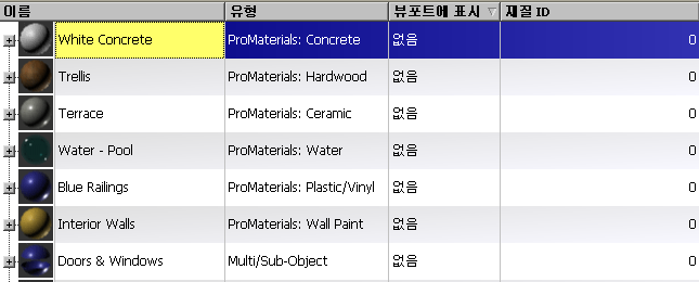

기본 열 레이아웃

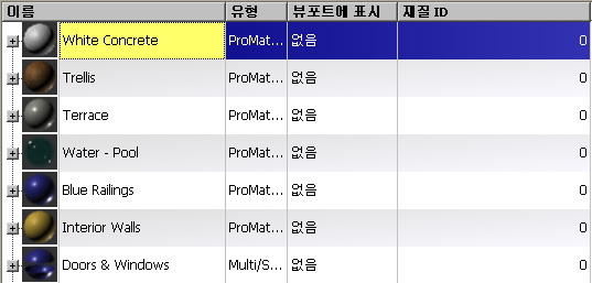

열 레이블을 마우스 오른쪽 버튼으로 클릭하고 최적합(모든 열)을 선택한 후의 열 레이아웃
