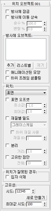

인터페이스
사용자 인터페이스는 파티클 뷰 대화상자 오른쪽의 매개변수 패널에 나타납니다.
- 방사체 잠금
- 설정하면 모든 파티클이 방사체에서 초기 위치를 유지합니다. 사실상 방사체에 “붙습니다.” 이것이 꺼지면 각 파티클의 생성 위치는 방사체의 현재 위치에 의해 정해집니다. 기본값은 해제입니다.
- 방사체 이동 상속
- 설정하면 파티클 흐름에서 각 파티클의 모션 방향 및 속도가 생성 시 방사체의 모션 방향 및 속도에 맞춰 설정됩니다. 이것이 꺼지면 방사체 이동은 파티클에 영향을 주지 않습니다. 방사체 잠금이 꺼져 있을 때만 사용 가능합니다. 기본값은 해제입니다.
주: 이벤트 후반부에 속도 연산자가 존재하는 경우 방사체 이동 상속에서 얻은 모션을 모두 무시합니다.
- 승수
- 파티클이 방사체의 모션을 상속하는 정도를 백분율로 결정합니다. 방사체 이동 상속이 켜져 있을 때만 사용 가능합니다. 기본값은 100입니다.
파티클이 방사체의 절반 속도로 이동하게 하려면 승수를 50으로 설정합니다. 동일한 속도로 이동하게 하려면 기본 설정 100을 사용합니다. 파티클이 방사체의 두 배 속도로 이동하게 하려면 승수를 200으로 설정합니다.
- 변형
- 상속받은 방사체 모션이 파티클당 달라질 수 있는 정도를 백분율로 결정합니다. 각 파티클의 최종 승수를 결정하기 위해 변형 값에 -1.0~1.0 중 임의의 수를 곱한 후 이를 승수 값에 추가합니다. 기본값은 0입니다.
방사체 오브젝트 그룹
이들 컨트롤을 사용하여 파티클 방사체로 사용할 오브젝트를 할당합니다. 이 그룹의 리스트에서는 연산자가 방사체로 사용하는 오브젝트 또는 참조 형상을 보여줍니다.
오브젝트를 전혀 할당하지 않으면 파티클 흐름은 표준 원점 (0,0,0)을 방상체 소스로 사용합니다.
방사체 오브젝트가 둘 이상이면 오브젝트 간 파티클 분할은 위치에 대하여 선택한 옵션에 따라 달라집니다. 위치를 피벗으로 설정하면 각 오브젝트는 하나의 방출 지점을 가지며 각 오브젝트는 같은 수의 파티클을 방출합니다(총 파티클 수/오브젝트 수). 그러나 위치를 다른 임의의 옵션으로 설정하면 각 오브젝트는 오브젝트 당 사용 가능한 방출 지점의 수에 비례하여 파티클 수를 방출합니다. 예를 들어 위치를 볼륨으로 설정하면 큰 오브젝트는 작은 오브젝트보다 많은 파티클을 방출하게 됩니다. 마찬가지로 위치를 정점으로 설정한 상태에서 정점이 100개인 오브젝트는 50개인 오브젝트보다 2배 많은 파티클을 방출하게 됩니다.
장면에서 방사체로 지정된 오브젝트를 삭제하면 리스트에서의 입력은 “<삭제됨>”으로 대체됩니다.
추가 및 제거 버튼을 사용하여 이 리스트를 편집할 수 있습니다.
- 추가
- 리스트에 오브젝트를 추가합니다. 추가를 클릭한 다음 뷰포트에서 오브젝트를 클릭합니다.
- 리스트별
- 여러 개의 오브젝트를 리스트에 추가합니다. 리스트별을 클릭하여 방사체 오브젝트 선택 대화상자를 엽니다. 이 대화상자는 장면에서 선택과 똑같이 작동합니다. 방사체로 사용할 오브젝트를 강조 표시한 다음 선택 버튼을 클릭합니다.
- 제거
- 리스트에서 오브젝트를 제거합니다. 리스트에서 오브젝트를 강조 표시한 다음 제거를 클릭합니다.
- 애니메이션된 모양
- 모핑 또는 수정자를 사용하여 모양이 애니메이션되는 오브젝트의 표면에서 파티클을 방사하려면 설정합니다.
- 하위 프레임 샘플링
- 설정하면 연산자는 프레임보다는 틱 기준으로 방사체 모양의 애니메이션을 확보합니다(1초의 1/4800번째마다). 이에 따라 파티클 위치가 방사체 오브젝트 형태의 애니메이션을 따르는데 있어 정밀도가 더 높아집니다.

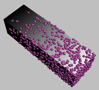

- 그레이스케일파티클 흐름에서 내부적으로 재질 기반의 색상(분산)을 그레이스케일로 변환한 다음 더 밝은 영역에서는 더 많은 파티클을, 더 어두운 영역에서는 더 적은 파티클을 방사합니다.
상자 방사체는 경사도로 매핑됩니다. 위치 오브젝트를 재질별 밀도
그레이스케일로 설정하면 파티클은 상자의 밝은 구역에 훨씬 큰 빈도로 나타납니다.
