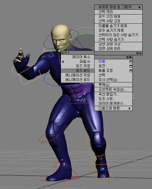

전체 리그 포즈를 저장하려면
허브를 선택한 상태로 전체 리그의 포즈를 저장할 수 있습니다.
그러면 허브 포즈 저장 대화상자가 열립니다.
전체 리그 포즈를 로드하려면
허브를 선택한 상태로 전체 리그의 포즈를 로드할 수 있습니다.
그러면 허브 포즈 로드 대화상자가 열립니다.

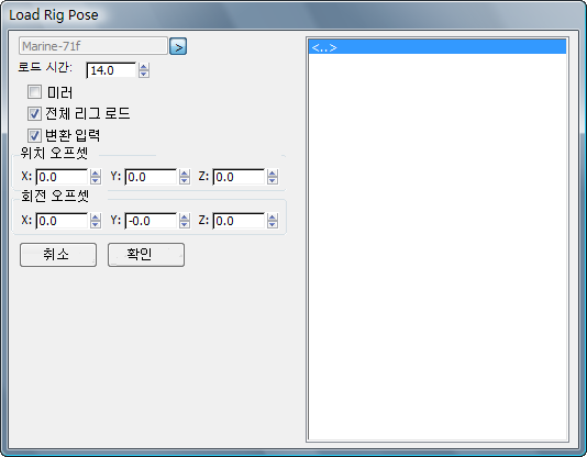

포즈 로드는 이 기능에서 제공하는 모든 대화상자와 같이 비모달 대화상자입니다. 즉, 로드된 포즈의 매개변수를 편집할 때 뷰포트를 회전하고 시간 슬라이더를 스크러빙하고 결과를 검증할 수 있습니다. 단, 선택한 골격의 선택을 끄면 로드 작업이 취소됩니다.
로드할 포즈 파일의 이름입니다.
기본적으로 이 이름은 최근에 저장한 파일의 이름이지만
버튼을 클릭하면 다른 이름을 선택할 수 있습니다.
대화상자를 확장하고 기본 위치에 저장된 모든 포즈를 표시하는 리스트를 엽니다. 리스트에서 다른 포즈를 선택하거나 리스트 맨 위에서 <..> 항목을 두 번 클릭하여 다른 위치로 이동합니다.
포즈를 로드할 시간입니다. 이 값을 대화식으로 편집하여 애니메이션이 로드되는 시간을 변경할 수 있습니다.
포즈가 로드 시 미러되는지 여부를 토글합니다.
팔다리, 손바닥 또는 손가락 포즈를 로드할 때는 미러링을 사용할 수 없습니다.
리그를 로드하는지 몸체 부분 포즈를 로드하는지를 토글합니다. 허브 포즈를 로드할 때만 사용할 수 있습니다.
로드된 포즈에 변환을 적용할 수 있습니다. 위치 간격띄우기 및 회전 간격띄우기 필드를 사용하여 저장된 버전의 포즈 데이터 변환에 대한 값을 입력합니다. 예를 들어 루프되는 모션을 만들기 위해 포즈가 정확한 원래 위치에 로드되도록 하거나, 특정 변환 및 회전 간격띄우기를 적용할 수 있습니다.
로드 작업을 취소하고 창을 닫습니다.
선택한 CATBone의 선택을 해제하면 로드가 자동으로 취소됩니다.
현재 설정을 사용하여 포즈를 로드합니다.

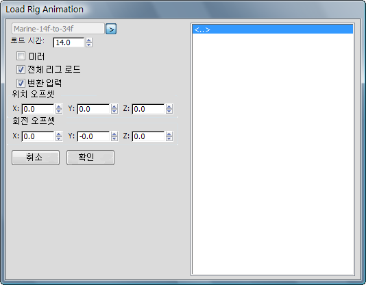

애니메이션 저장 및 로드는 포즈 저장 및 로드와 비슷합니다.
포즈 저장 대화상자에서는 파일 이름과 경로가 정의됩니다. 애니메이션 시스템 복사 및 붙여넣기를 사용하면 CAT에서 클립 파일을 저장합니다.
저장할 애니메이션 파일의 이름입니다. 파일의 이름은 저장 중인 몸체 부분의 이름 및 파일을 저장하는 프레임에서 생성됩니다.
이름을 변경하려면 필드를 편집하고, 이름 및/또는 위치를 변경하려면 "b" 버튼을 클릭합니다.
다른 저장 경로를 찾고, 원하는 경우 파일 이름을 변경하려면 클릭합니다.
허브에서 애니메이션을 저장할 때만 사용할 수 있습니다. 이 옵션이 켜져 있으면 애니메이션이 허브에 대해서만이 아니라 전체 리그에 대해 저장됩니다.
저장할 범위의 첫 프레임입니다.
저장할 범위의 마지막 프레임입니다.
