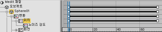

예: 제어기 트랙이 애니메이션 범위를 적용하도록 설정하기
제어기 할당 롤아웃에서 구형의 위치 트랙을 강조 표시합니다.
(범위 편집)이 활성화되어 있는지 확인합니다.
위치 트랙 범위가 없는 프레임 0-9에 있는 동안에도 애니메이션은 전체 시간 범위에서 발생합니다. 이는 애니메이션 범위 무시가 기본 설정이기 때문입니다.
제어기 하위 메뉴에서 애니메이션 범위 고려를 선택합니다. 트랙의 배경 색상이 변경됩니다.
애니메이션 범위 고려가 설정되어 있으므로 구가 트랙의 애니메이션 범위 내에서만 이동합니다.
