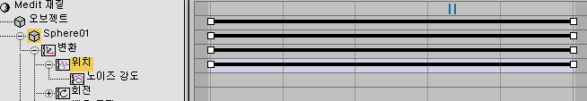

  5. 구형을 선택한 다음 마우스 오른쪽 버튼으로 클릭합니다. 쿼드 메뉴에서 도프 시트를 선택합니다.
  6. 구형의 위치 트랙을 찾을 때까지 제어기 창에서 해당 계층 항목을 확장합니다.
  7. 프레임 10에서 시작하도록 범위 바를 드래그합니다.
  8. 애니메이션을 실행합니다.
    애니메이션 범위 무시는 기본적으로 설정되어 있기 때문에 트랙의 애니메이션 범위가 시작되기 전에도 구가 임의로 움직입니다.
