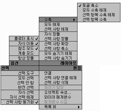

도식적 뷰 선택 마우스 오른쪽 버튼 클릭 메뉴
도식적 뷰 마우스 오른쪽 버튼 클릭 메뉴는 노드의 선택, 표시 및 처리를 위한 컨트롤을 포함합니다. 리스트 보기, 플로터 표시를 빨리 액세스할 수 있게 하며 참조와 계층 모드 사이에서 빨리 전환할 수 있게 합니다.
인터페이스
옵션 사분면
플로터 표시
플로터 표시를 열고 해당 도구 모음 버튼을 활성화시킵니다.
하위 이동
도식적 뷰를 설정하면 이동 중인 상위의 모든 하위가 이동합니다. 이 모드를 선택한 경우 도구 모음 버튼이 활성화됩니다.
참조 모드
도식적 뷰를 설정하여 엔티티를 계층 대신 참고 그래프로 표시합니다. 계층과 참조 모드 사이의 전환은 비파괴적입니다.
계층 모드
도식적 뷰를 설정하여 엔티티를 참고 그래프 대신 계층으로 표시합니다. 자녀는 상위 아래에 약간 들어가서 나타납니다. 계층과 참조 모드 사이의 전환은 비파괴적입니다.
항상 정렬
도식적 뷰를 설정하면 정렬 선호도를 기준으로 모든 엔티티를 항상 정렬하도록 합니다. 정렬 전에 경고 팝업을 표시합니다. 선택하면 도구 모음 버튼을 활성화시킵니다.
선택 사분면
선택 도구
항상 정렬이 선택된 경우 선택 도구를 활성화시킵니다. 항상 정렬을 선택하지 않은 경우 선택과 이동 도구를 활성화시킵니다.
전체 선택
모두 선택을 선택하면 창의 모든 항목이 선택됩니다.
팁: 키를 누른 채 오브젝트를 선택 사항에 추가하거나 제거합니다.
선택 안 함
선택 안 함을 선택하면 모든 항목의 선택을 해제합니다.
반전 선택
현재 도식적 뷰에서 선택된 엔티티의 선택을 해제하고 나머지 모든 엔티티를 선택합니다.
하위 선택
현재 선택 항목의 모든 하위를 선택합니다.
하위 선택 해제
선택된 모든 엔티티 하위의 선택을 해제합니다. 자녀의 선택이 해제되기 위하여 반드시 상위와 자녀를 선택해야만 합니다.
동기화 선택
도식적 뷰 창에서의 선택을 뷰포트와 동기화시킵니다. 도식적 뷰 창에서 선택한 것은 뷰포트에서도 선택됩니다. 뷰포트에서 선택한 것도 도식적 뷰에서 선택됩니다. 양방향 거리입니다.
레이아웃 사분면
수축
수축은 선택된 모든 엔티티의 상자를 숨기지만 정렬과 관계는 표시되는 상태로 유지합니다. 이 옵션은 다음 하위 메뉴를 표시합니다.
  • 축소 토글엔티티 축소 상태를 변경합니다. 축소된 엔티티는 축소가 해제됩니다.
  • 모두 수축 해제모든 축소 엔티티를 가시 상태로 만듭니다.
  • 선택 항목 수축 해제선택된 모든 축소 엔티티를 가시 상태로 만듭니다.
  • 선택 항목 수축선택된 모든 엔티티의 상자를 숨기고 배열과 관계는 가시적인 상태를 유지합니다.
모두 해제
모든 엔티티를 배열 규칙에서 해제시키고 엔티티의 좌측 끝에 구멍 아이콘을 붙이고 제자리에 둡니다. 이 옵션을 사용하여 모든 오브젝트를 자유로이 배열합니다.
선택 사항 해제
선택된 모든 엔티티를 배열 규칙에서 해제시키고 엔티티의 좌측 끝에 구멍 아이콘을 붙이고 제자리에 둡니다. 이 옵션을 사용하여 선택한 오브젝트를 자유로이 배열합니다.
하위 정렬
설정 배열 규칙(정렬 옵션)을 기초로 하위의 표시를 선택된 상위 아래에 결정합니다.
선택 사항 정렬
선호하는 배열을 기준으로 선택의 표시를 정렬합니다.
선택 사항 확장
선택한 엔티티의 모든 하위 엔티티를 보여줍니다.
선택 사항 축소
선택한 엔티티는 가시 상태로 남겨두고 선택한 엔티티의 모든 하위를 숨깁니다.
모두 숨기기 해제
배경의 모든 노드를 보여줍니다. 결과적인 도식적 뷰가 작업하기에 너무 어지럽다면 기본 설정을 이용하여 볼 필요가 없는 것을 제거해 보십시오. 아니면 개별로 선택하고 업스트림과 다운스트림을 숨겨 화면을 어지럽지 않게하십시오.
선택 사항 숨기기
도식적 뷰 창에서 선택한 항목을 숨깁니다.
편집 사분면
연결
연결 도구를 활성화시킵니다. 도식적 뷰의 이 도구는 상위, 제한사항, 복사 수정자, 복사 컨트롤러 또는 복사 소재와 같은 많은 도식적 뷰 관계를 생성하기 위하여 사용될 수 있습니다.
선택 사항 연결 해제
선택한 엔티티의 연결을 해제합니다.
선택 사항 삭제
도식적 뷰와 배경에서 엔티티를 삭제합니다. 선택된 연결 해제를 위해서도 사용할 수 있습니다.
제어기 할당
제어기 할당 대화상자를 표시합니다. 컨트롤러가 선택된 경우에만 사용할 수 있습니다.
오브젝트 특성
선택한 오브젝트에 대한 오브젝트 특성 대화상자를 표시합니다.
와이어 매개변수
도식적 뷰를 사용하여 매개변수를 알리게 합니다. 엔티티가 선택된 경우에만 활성화됩니다. 표준 와이어 매개변수 대화상자를 띄웁니다.
매개변수 수집
매개변수 컬렉터를 엽니다.
리스트 보기
이 하위 메뉴에는 리스트 뷰 관리를 위한 선택 사항이 있습니다.
선택한 발생
현재 선택된 엔티티와 함께 특성이나 관계를 공유하는 모든 엔티티를 갖는 리스트 보기를 열거나 다시 그립니다.
선택한 인스턴스
현재 선택된 도식적 뷰 엔티티의 모든 인스턴스를 갖는 리스트 보기를 열거나 다시 그립니다.
모든 인스턴스
현재 표시된 도식적 뷰 엔티티의 모든 인스턴스를 갖는 리스트 보기를 열거나 다시 그립니다.
선택한 관계
현재 선택된 도식적 뷰 엔티티의 모든 관계를 갖는 리스트 보기를 열거나 다시 그립니다.
모든 관계
현재 표시된 도식적 뷰 엔티티의 모든 관계를 갖는 리스트 보기를 열거나 다시 그립니다.
