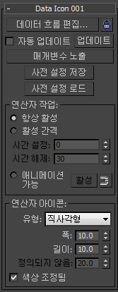

이 항목은 데이터 연산자, 데이터 아이콘 연산자, 데이터 테스트 및 데이터 아이콘 테스트 작업의 매개변수를 설명합니다. 기본 매개변수는 4개 작업에 대해 모두 동일합니다. 유일한 차이점은 아이콘 버전에는 아이콘을 제어하기 위한 추가 매개변수가 있다는 점입니다.
주: 데이터 아이콘 및 데이터 테스트의 경우 아이콘을 선택하여 수정 패널에서 매개변수 롤아웃을 사용할 수도 있습니다.
인터페이스
- 데이터 흐름 편집
- 데이터 뷰를 열면 현재 연산자 또는 테스트에 대해 데이터 흐름을 구성하고 편집할 수 있습니다. 연산자/테스트가 잠겨 있는 경우(다음 참조) 먼저 오른쪽에 있는 잠금 버튼을 클릭하고 데이터 흐름 편집을 클릭할 수 있는 올바른 암호를 입력합니다.
[잠금 버튼]
- 연산자/테스트에 암호 액세스 권한을 추가할 수 있습니다.
이 버튼이 해제되어 있으면 클릭하여 암호 입력 대화상자를 연 다음 암호를 입력하고 확인을 클릭하거나
키를 누릅니다. 대화상자에 현재 암호가 표시되거나 이전에 암호를 설정하지 않은 경우 기본 암호가 표시됩니다.
설정한 상태에서 버튼을 클릭하면 암호 입력 대화상자가 열립니다. 롤아웃의 윗 부분에 있는 설정에 대한 액세스 권한을 얻으려면 암호를 입력합니다. 잘못된 암호를 입력한 경우 이러한 설정을 사용할 수 없습니다. 암호 액세스는 대/소문자를 구분합니다.
- 자동 업데이트
- 설정하면 연산자 또는 테스트에 대한 변경 사항이 자동으로 파티클 시스템에 적용됩니다. 해제한 상태에서 변경 사항을 적용하려면 업데이트 버튼을 클릭합니다.
- 업데이트
- 연산자 또는 테스트에 변경 사항을 적용합니다.
- 매개변수 노출
- 매개변수 노출 대화상자를 통해 사용자가 직접 내부 매개변수를 제어할 수 있도록 합니다.
- 사전 설정 저장
- 현재 데이터 연산자/테스트를 사전 설정으로 저장합니다. 그러면 파티클 뷰 기지에서 일반 연산자로 사용하거나, 데이터 사전 설정 연산자 또는 테스트나 사전 설정 로드 기능으로 추가할 수 있습니다. 데이터 연산자 사전 설정 저장 대화상자가 열립니다.
사전 설정 저장은 연산자가 유효한 경우에만 사용할 수 있습니다.
- 사전 설정 로드
- 현재 데이터 연산자/테스트에 기존 사전 설정을 적용합니다. 로드할 데이터 사전 설정 선택 대화상자가 열립니다. 대화상자에서 로드할 사전 설정을 선택한 다음 확인을 클릭합니다. 사전 설정의 매개변수가 데이터 연산자/테스트에 적용됩니다.
로드할 데이터 사전 설정 선택 대화상자는 현재 데이터 작업 유형을 반영합니다. 데이터 연산자에서 사전 설정을 열면 테스트와 마찬가지로 연산자에서 저장된 사전 설정만 표시합니다.
- 연산자 작업
- 연산자 또는 테스트가 활성화되는 시기를 결정합니다. 선택은 다음과 같습니다.
- 항상 활성연산자/테스트가 애니메이션 전체에서 활성화됩니다. 기본 선택 항목입니다.
- 활성 간격연산자/테스트가 활성화되는 단일 간격을 프레임 단위로 설정할 수 있습니다. 시간 설정 및 시간 해제 매개변수로 간격을 설정합니다.
- 애니메이션 가능키프레임 및 활성 버튼을 통해 연산자/테스트가 활성화되는 여러 간격을 설정할 수 있습니다. 자동 키를 설정하고 활성 상태로 토글되어야 하는 프레임으로 이동한 다음 활성 버튼을 클릭합니다. 필요한 만큼 반복합니다.
연산자 아이콘 그룹
이 설정은 데이터 아이콘 연산자 및 데이터 아이콘 테스트 작업에서만 사용할 수 있으며 작업과 연결된 아이콘에 대해 매개변수를 설정합니다.
- 유형
- 여기서 아이콘 모양을 설정할 수 있습니다. 드롭다운 리스트에서 모양을 선택합니다. 아이콘 하위 연산자를 사용하는 경우 모양이 유용할 수 있습니다. 아이콘 하위 연산자는 연산자 아이콘의 다른 특성을 쿼리할 수 있습니다.
이 그룹의 나머지 매개변수는 유형 선택에 따라 결정됩니다. 예를 들어 기본 유형인 직사각형에서는 폭과 길이를 설정할 수 있습니다. 이러한 매개변수는 자체적으로 설명됩니다.
