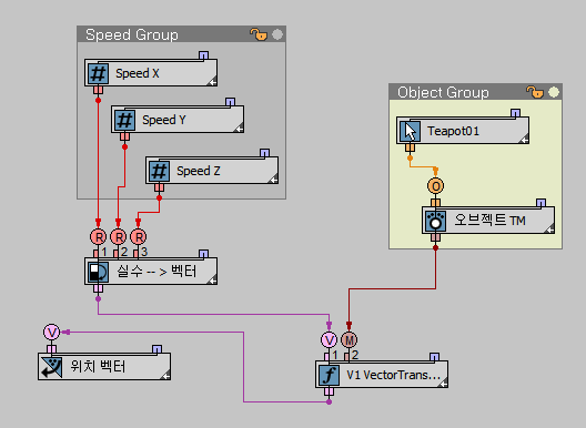

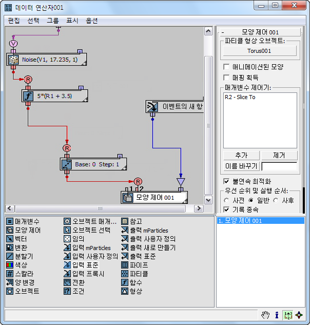

데이터 뷰는 파티클 흐름에서 고급 데이터 조작 도구의 명령 센터 역할을 합니다. 데이터 뷰의 기본 작업은 파티클 뷰와 유사합니다. 대화상자의 맨 아래에 있는 기지에서 하위 연산자를 주 창으로 드래그하여 데이터 흐름 구성을 시작합니다. 하위 연산자의 매개변수에 액세스하려면 해당 매개변수를 클릭하여 롤아웃을 대화상자 오른쪽에 표시합니다. 하위 연산자를 연결하여 한 하위 연산자의 출력 커넥터와 다른 하위 연산자의 입력 커넥터 또는 필터 커넥터 사이를 드래그하는 방식으로 실제 흐름이나 도식을 작성합니다.
그러나 일부 하위 연산자는 물리적으로 연결할 필요가 없습니다. 또한 하위 연산자는 파티클 하위 연산자 가중치 데이터 채널 같은 채널 버튼을 통해 논리적으로 연결할 수 있습니다. 이런 경우 버튼을 클릭한 다음 데이터 채널 선택 대화상자가 열리면 리스트에서 채널을 선택합니다.

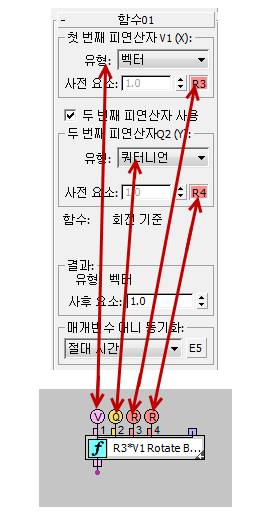

데이터 입력은 왼쪽 측면에서 시작하여 하위 연산자 맨 위에 나타납니다. 각 입력은 롤아웃의 해당 매개변수에 해당하는 번호가 매겨지며 데이터 유형과 관련하여 문자와 색상의 두 가지로 표시됩니다. 예를 들어 벡터 데이터에 대한 입력은 보라색이고 쿼터니언 데이터에 대한 입력은 노란색입니다. 데이터 유형 및 해당 색상 코드에 전체 리스트는 데이터 유형을 참조하십시오.
입력 커넥터(아래) 및 관련 매개변수(위)가 있는 하위 연산자

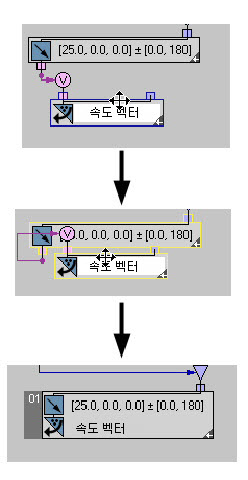

데이터 뷰의 데이터 다이어그램은 갑자기 매우 복잡해질 수 있습니다. 시각적 흐름을 단순화하려면 하위 연산자를 솔리드 블록으로 물리적으로 결합할 수 있습니다. 이렇게 하려면 하위 연산자를 와이어링된 다른 하위 연산자 위로 드래그하면 됩니다. 두 하위 연산자 주위에 노란색 윤곽이 나타나면 마우스 버튼을 놓아 블록으로 결합합니다. 블록에서 하위 연산자를 제거하려면 블록 밖으로 드래그하면 됩니다. 노란색 윤곽이 사라지면 마우스 버튼을 놓습니다.
맨 위: 하위 연산자를 연결된 하위 연산자 쪽으로 드래그하기 시작합니다.
가운데: 노란색 윤곽이 나타나면 마우스 버튼을 놓아 블록으로 결합합니다.
맨 아래: 블록의 왼쪽에 블록을 조작하는 데 사용할 수 있는 탭이 있습니다.
중요사항: 한 하위 연산자의 출력이 다른 하위 연산자의 입력에 와이어링되고 후자에 다른 입력이 없는 경우에만 두 하위 연산자를 하나의 블록으로 결합할 수 있습니다. 사실상 단일 입력 하위 연산자만 와이어링할 수 있다는 의미입니다. 연속된 단일 와이어 스트림이 있는 한 임의 개수의 하위 연산자를 단일 그룹으로 결합할 수 있습니다.

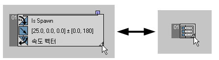

각 하위 연산자 및 블록의 오른쪽 맨 아래 모서리에 작은 화살표가 있습니다. 이 화살표를 클릭하면 항목의 최대화/최소화 상태가 토글됩니다. 최대화된 경우 화살표는 왼쪽을 가리키고 최소화된 경우 화살표는 오른쪽을 가리킵니다. 하위 연산자를 블록으로 결합하는 경우처럼 최소화하면 데이터 뷰 인터페이스에서 혼란을 줄일 수 있습니다.
왼쪽: 최대화된 그룹, 오른쪽: 최소화된 그룹
