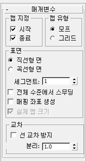

인터페이스
매개변수 롤아웃
캡 그룹
캡 지정 그룹의 확인란을 사용하여 베벨 오브젝트의 한쪽에 캡을 지정할지 여부를 결정할 수 있습니다.
시작
오브젝트의 로컬 Z 값이 가장 낮은 끝(맨 아래)에 캡을 지정합니다. 끄면 아래쪽이 열려 있습니다.
오브젝트의 로컬 Z 값이 가장 높은 끝(맨 위)에 캡을 지정합니다. 끄면 해당 끝이 열려 있습니다.
캡 유형 그룹
두 개의 라디오 버튼이 사용할 캡 유형을 설정합니다.
  • 모프모핑에 적합한 캡 면을 만듭니다.
  • 그리드그리드 패턴으로 캡 면을 만듭니다. 이 캡 유형은 모프 캡 지정보다 더 효율적으로 변형되고 렌더링됩니다.
표면 그룹
표면의 옆면 곡률, 부드러움 및 매핑을 제어합니다.
처음 두 개의 라디오 버튼은 수준 간에 사용할 보간 방법을 설정합니다. 숫자 필드는 보간할 세그먼트 수를 설정합니다.
  • 직선형 면활성화하면 수준 간의 세그먼트 보간이 직선을 따릅니다.
  • 곡선형 면활성화하면 수준 간의 세그먼트 보간이 베지어 곡선을 따릅니다. 보이는 곡률의 경우 곡선형 면에 다중 세그먼트를 사용합니다.
    세그먼트각 수준 사이의 중간 세그먼트 수를 설정합니다.
    한 개 및 두 개 세그먼트를 사용한 네 수준 입체
    선형 및 곡선형 면을 사용한 입체
    입체 오브젝트 옆면을 둥글고 부드럽게 하기
전체 수준에서 스무딩
베벨 오브젝트 측면에 스무딩 그룹을 적용할지 여부를 제어합니다. 캡은 항상 옆면과 다른 스무딩 그룹을 사용합니다.
  • 설정하면 스무딩 그룹이 옆면에 적용됩니다. 옆면이 둥글게 나타납니다.
  • 끄면 스무딩 그룹이 적용되지 않습니다. 옆면이 편평한 입체로 나타납니다.
매핑 좌표 생성
설정하면 매핑 좌표가 베벨 오브젝트에 적용됩니다.
실제 맵 크기
오브젝트에 적용되는 텍스처 매핑된 재질에 사용할 배율 조정 방법을 제어합니다. 배율 조정 값은 적용된 재질의 좌표 롤아웃에 있는 실제 배율 사용 설정을 통해 제어됩니다. 기본값=설정.
교차 그룹
날카로운 모서리가 인접한 가장자리를 겹치지 않도록 합니다.
베벨은 둥근 모서리나 모서리가 90도보다 큰 모양에서 가장 효과적입니다. 90도보다 작은 예각은 극단적인 입체를 만들고 주변 가장자리를 겹치는 경우가 많습니다.
선 교차 방지
윤곽이 자신을 교차하지 않도록 합니다. 이렇게 하려면 윤곽에 추가 정점을 삽입하고 날카로운 모서리를 편평한 선 세그먼트로 바꿉니다.
선 교차 방지 사용:
왼쪽: 해제
오른쪽: 설정
분리
가장자리 사이에 유지할 거리를 설정합니다. 최소값은 0.01입니다.
분리 값 변경
