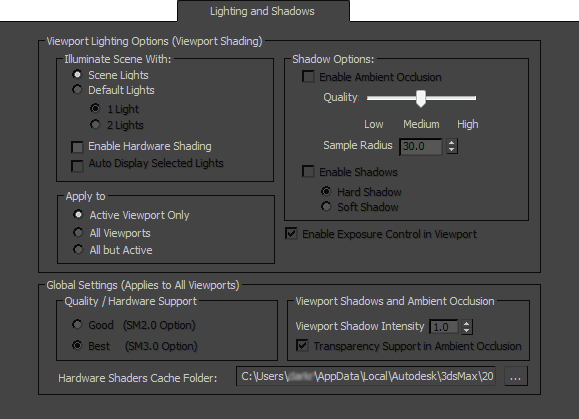

기존 디스플레이 드라이버(Direct3D 및 OpenGL)의 경우 조명 및 그림자 탭에서 음영 처리된 뷰포트의 조명 및 그림자 디스플레이에 대한 기본 설정을 지정합니다. Nitrous 뷰포트의 경우 조명 및 그림자 컨트롤이 표시 스타일 및 모양 패널에 대신 나타납니다. 자세한 내용은 뷰포트에서 그림자 및 기타 조명 미리 보기를 참조하십시오.
경우에 따라 장면에서 만든 조명으로 인해 뷰포트에서 오브젝트를 보기 어려울 수도 있습니다. 기본 조명은 오브젝트를 균일한 조명으로 표시합니다. 하나 또는 두 개의 라이트를 사용할 수 있습니다. 기본적으로 3ds Max에서는 하나의 기본 라이트를 사용합니다.
하나의 기본 라이트가 카메라에 연결되고 뷰포트 시점을 변경하면 움직입니다.
두 개의 기본 라이트는 서로 반대쪽에 배치됩니다.
키 라이트 A는 오브젝트 정면의 왼쪽 위에 있고, 채우기 라이트 B는 오른쪽 아래의 뒤에 있습니다.
이 패널의 나머지 설정 대부분은 하드웨어 음영 처리 사용이 설정된 경우에만 사용할 수 있습니다.
다음 옵션은 주요 뷰포트 조명 옵션 그룹에서 설정의 범위를 설정합니다.
다음 옵션은 뷰포트 조명 옵션 그룹에서 하드웨어 음영 처리 사용이 설정된 경우에만 사용할 수 있습니다.
설정하면 뷰포트에서 주변 폐색 효과를 미리 볼 수 있습니다. 기본적으로 해제되어 있습니다.
주변 폐색을 미리 보려면 최고(SM3.0) 옵션을 사용해야 합니다.

설정하면 뷰포트에서 그림자를 미리 볼 수 있습니다. 뷰포트에서 그림자 및 기타 조명 미리 보기를 참조하십시오. 기본적으로 해제되어 있습니다.

소프트 가장자리 그림자를 미리 보려면 최고(SM3.0) 옵션을 사용해야 합니다.
설정하면 환경 배경 색상을 사용하여 뷰포트를 표시합니다. 기본적으로 해제되어 있습니다.
이 옵션은 배경 환경 맵을 지원하지 않습니다.
설정하면 활성 노출 컨트롤을 사용하여 뷰포트를 표시합니다. 기본적으로 해제되어 있습니다.
노출 컨트롤을 미리 보려면 최고(SM3.0) 옵션을 사용해야 합니다.

최고 수준에서만 소프트 가장자리 그림자, 주변 폐색 또는 색조 매핑을 미리 볼 수 있습니다.
[캐시 폴더 경로]하드웨어 셰이더를 저장하는 데 사용되는 폴더 경로를 표시합니다.
기본 위치는 사용자 설정에 있습니다( /users/<사용자 이름>/appdata/local/autodesk/3dsmax/2015 - 64bit/enu/plugcfg/ (또는 3ds Max Design의 경우 "3dsmaxdesign")).
시스템 경로 구성 열기클릭하면 하드웨어 셰이더를 저장할 다른 위치를 선택할 수 있는 시스템 경로 구성 대화상자가 표시됩니다.
