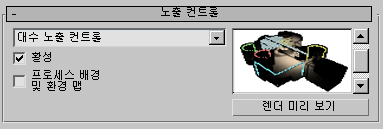

사용할 노출 컨트롤을 선택합니다.
설정하면 렌더링에서 노출 컨트롤을 사용합니다. 끄면 노출 컨트롤을 사용하지 않습니다.
설정하면 장면 배경 및 환경 맵은 노출 컨트롤에 따라 설정됩니다. 끄면 무시됩니다.
썸네일은 활성 노출 컨트롤이 적용된 렌더링 장면의 미리 보기를 표시합니다. 미리 보기가 렌더링되면 노출 컨트롤 설정을 변경할 때마다 대화식으로 업데이트됩니다.
감마 보정 또는 조회 테이블(LUT) 보정이 활성화되어 있으면 3ds Max에서는 이 미리 보기 썸네일에 보정을 적용합니다.
미리 보기 썸네일을 렌더링하려면 클릭합니다.
