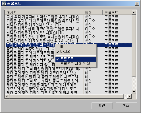

프롬프트 대화상자를 사용하여 자산 추적 대화상자를 통해 여러 가지 기능을 수행할 때 발생하는 작업을 지정할 수 있습니다.
각 메시지에 대해 작업을 선택하고 마우스 오른쪽 버튼 클릭 메뉴를 사용하여 프롬프트를 토글할 수 있습니다. 프롬프트를 끄면 메뉴의 맨 위 부분에 설정된 옵션이 자동으로 발생됩니다.
자산 추적의 프롬프트를 설정하려면
옵션 메뉴에서 프롬프트를 선택합니다. 마우스 오른쪽 버튼 클릭 메뉴에는 활성 설정 옆에 체크 표시가 표시됩니다. 각 메시지에 대해 다음 두 개의 옵션이 있습니다.
예를 들어 Vault에 추가하는 파일을 항상 체크아웃된 상태로 유지하려는 경우 "파일을 추가할 때 체크아웃한 파일을 유지하시겠습니까?" 옵션을 예 및 프롬프트 사용 안 함으로 설정합니다.
변경된 설정이 3ds Max에 저장됩니다.
