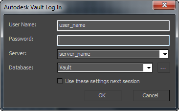

Vault를 자산 관리 시스템으로 사용하고 있다면 Vault에 처음 액세스할 때 로그인해야 합니다. 그렇지 않으면 파일을 체크인/아웃할 수 없습니다.
3ds Max에서 시작하고 Vault에 로그인하려면
관리
자산 추적을 선택합니다.
로그인을 선택합니다. | 사용자 이름 | vault 계정 이름 기본값은 관리자입니다. |
| 암호 | vault 계정에 딸린 암호 기본값은 공백입니다. |
| 서버 | vault 서버가 인스톨 된 컴퓨터의 이름 만약 서버가 클리이언트와 같은 컴퓨터에 설치돼 있다면 “localhost”를 사용합니다. 이렇게 해서 되지 않으면 시스템 관리자에게 문의하십시오. |
| 데이터베이스 | 특정 서버에 위치한 vault 데이터베이스의 이름 기본값은 “Vault”입니다. 브라우즈 버튼을 클릭해 서버에서 가용한 데이터베이스 리스트 중에서 선택합니다. 기본값은 Vault입니다. |
모든 필드에 값을 입력했으면 확인을 클릭합니다.

+마우스 오른쪽 버튼으로 클릭하면 Windows 탐색기 버전의 컨텍스트 메뉴가 열립니다. 이것은 파일을 잘라내기 복사하기 바탕화면으로 보내기(바로 가기로 쉽게 접근할 수 있도록) 같은 기능을 수행할 수 있게 합니다. Vault 로그인 대화상자를 표시합니다. 사용자 이름, 암호, 서버 이름, 데이터베이스를 입력하고 확인을 클릭합니다. 서버 이름을 입력한 후 생략부호(...) 버튼을 클릭해 모든 가용한 데이터베이스를 표시하고 대화상자에서 하나를 선택합니다.
“다음 세션에서 이 설정 사용”을 켜 놓으면 향후 세션부터는 Vault 로그인 대화상자를 사용할 필요 없이 자동적으로 로그인 할 수 있습니다. 이렇게 하면 옵션
저장된 설정을 사용하여 로그인도 켜집니다.

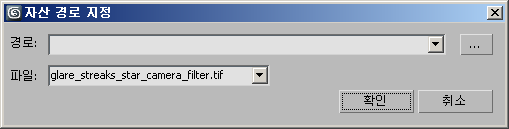

대화상자를 열어 강조 표시된 자산의 장면 기록 또는 자산의 경로와 파일 이름(단일 자산일 경우)을 편집합니다. 대화상자의 두 버전 모두 앞선 경로 혹은 파일이름을 되돌리기 위한 드롭다운 이력 리스트를 포함하고 있습니다.
이 명령에 대한 주요 기능은 위치가 변경된 기존 자산에 대해 3ds Max가 가리키는 경로를 변경하는 것입니다. 그러나 렌더링 된 이미지 그리고 렌더링 요소와 같은 출력 파일에 대해서는 경로 설정을 사용해 새로운 출력 디렉토리를 만들고 사용할 수 있습니다. 출력 경로를 존재하지 않는 경로로 변경하면 폴더를 만들 것인지 묻는 메시지가 표시됩니다. 확인하면 렌더 설정 대화상자 등의 해당 위치에서 출력 경로가 변경됩니다.
나타나는 대화상자의 버전은 강조표시된 자산의 수에 따라 다릅니다:
경로를 변경하려면 경로 필드를 편집하거나 혹은 생략기호 [...] 버튼을 사용해 새로운 경로를 검색합니다. 이것은 경로만 변경합니다.
앞선 경로로 되돌리려면 드롭다운 리스트에서 선택합니다.
파일이름을 변경하려면 파일 필드를 편집하거나 드롭다운 내역 리스트에서 이름을 선택합니다. 이것은 장면에서 가리키는 자산 파일의 이름만 변경시킨다는 것에 주목하십시오. 실제 자산 파일 이름을 변경하지 않습니다. 만약 자산 파일 이름이 변경됐다면 이것을 이용해 장면을 업데이트 합니다.

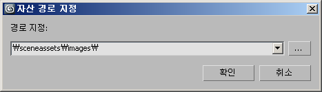

대화상자는 강조 표시된 자산이 있는 현재 경로를 보여주고, 경로 지정 필드 내용를 편집하거나 생략기호 [...] 버튼을 클릭 한 후 다른 경로로 브라우즈 해서 새로운 경로를 지정하게 합니다.
예를 들어, 두 자산이 강조표시된 상태이고 한 자산의 경로가 c:₩max_files₩maps1₩이고 나머지 하나의 경로가 c:₩max_files₩maps2₩일 때 경로 지정 필드는 c:₩max_files₩를 보여줄 것입니다. 이것을 변경하면 모든 강조 표시된 자산에 대한 전체 경로가 변경됩니다. 물론 모든 자산이 해당 경로에 있어야 자산 추적에서 찾을 수 있습니다.

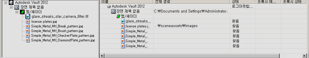

왼쪽: 트리뷰 내의 자산 추적 대화상자 창
오른쪽: 테이블 뷰 내의 자산 추적 대화상자 창

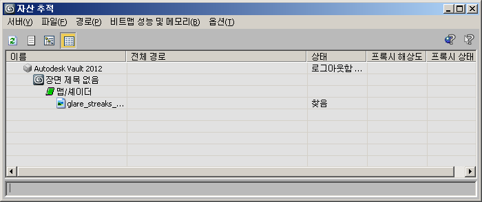

자산 추적 대화상자 창은 현재 설정에 따라 트리 혹은 테이블뷰에서 현재 장면의 모든 자산의 리스트를 보여줍니다. 나열된 자산에는 장면 파일, 소재 등에서 장면에 사용되는 이미지, 외부 참조, 포토메트릭 파일이 포함됩니다. 렌더링된 이미지 같은 출력 파일도 디폴트로 창의 리스트에 나타납니다. 원할 경우 이 파일들의 표시를 끌 수 있습니다.

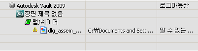

또한 각 자산의 아이콘이 표시되어 자산(3ds Max 장면 파일, 맵 분기 등) 유형과 상태를 적절히 나타냅니다. 대부분의 상태 아이콘은 Vault 탐색기 도움말
Autodesk Vault 탐색기 아이콘 참조 항목에 설명되어 있습니다. 가장 일반적으로 사용하는 아이콘에 대한 참조는 자산 추적 대화상자 아이콘을 참조하십시오.
일반적으로 상태 에러는 앞선 절차에서 설명했듯이 로컬 폴더/파일 구조를 Vault 내의 것과 조심스럽게 대응시킴으로써 해결할 수 있습니다.
