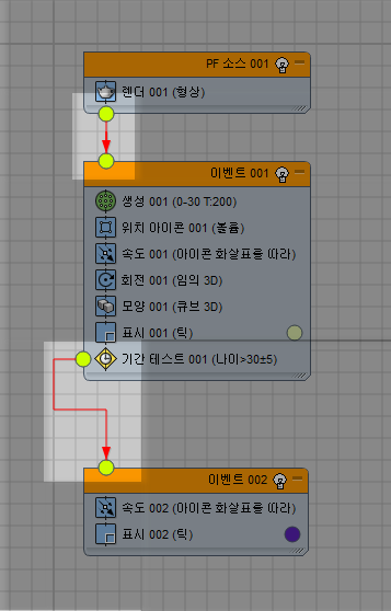

파티클 흐름에서는 와이어를 사용하여 파티클 뷰의 이벤트 간 연결을 표시합니다. 와이어 유형에는 파란색 파선으로 표시되며 전역 이벤트를 생성 이벤트에 연결하는 와이어와, 파란색 실선으로 표시되며 테스트를 로컬 이벤트에 연결하는 와이어가 있습니다.
전역 이벤트에서 생성 이벤트로 연결되는 와이어(위) 및 테스트에서 로컬 이벤트로 연결되는 와이어(아래)
테스트를 이벤트에 연결하려면 테스트 출력(기본적으로 테스트 왼쪽에 돌출되어 있는 파란색 점)에서 이벤트의 이벤트 입력(맨 위에서 돌출)으로 드래그하거나 그 반대로 드래그합니다. 마찬가지로, 전역 이벤트 맨 아래 있는 소스 출력과 이벤트 입력 사이에 드래그하여 전역 이벤트를 생성 이벤트에 연결할 수 있습니다.
와이어를 입력 또는 출력 소켓에 연결할 준비가 되면 커서에 작은 더하기 기호가 표시됩니다.
와이어를 삭제하려면 와이어를 마우스 오른쪽 버튼으로 클릭하고 와이어 삭제를 선택하거나 와이어를 클릭한 다음(노란색으로 강조 표시됨)
키를 누릅니다. 또는 테스트와 이벤트 사이에 있는 와이어를 커넥터 또는 이벤트 표시의 빈 영역에서 드래그합니다.
