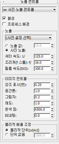

mr 사진 노출 컨트롤
"mr 사진 노출 컨트롤"을 사용하면 셔터 속도, 조리개 및 필름 속도 설정 등 카메라와 같은 컨트롤을 사용하여 렌더링된 출력을 조정할 수 있습니다. 또한 강조 표시, 중간톤 및 그림자에 대한 값을 비롯한 이미지 컨트롤 설정을 제공합니다. 이 컨트롤은 오직 mental ray 렌더러와 함께 작동합니다.
노출 그룹
[노출 사전 설정 드롭다운 리스트]
사전 설정 노출 값(예: 물리적 기반의 조명, 외부 밤 시간) 리스트에서 선택할 수 있습니다.
그 다음에 있는 라디오 버튼을 사용하면 단일 노출 값이나 카메라와 같은 사진 노출 값을 사용하여 노출을 조정하도록 선택할 수 있습니다. 한 가지 방법을 선택하면 다른 방법의 설정은 사용할 수 없지만, 선택한 설정을 그대로 유지한 채 방법 간에 전환할 수 있도록 업데이트된 값이 조정 내용을 반영합니다.
  • 노출 값
    단일 값을 사용하여 노출을 설정합니다. 노출 값을 1.0씩 늘릴 때마다 노출량은 1/2로 줄어들고, 1.0씩 줄일 때마다 노출량은 2배가 됩니다. 즉, 값이 높을수록 이미지가 어두워지고 값이 낮을수록 이미지가 밝아집니다.
    예를 들어, 셔터 속도 1/125초, f/16 및 ISO 100의 조합의 노출 값은 15가 됩니다. 셔터 속도를 1/250초로 절반으로 줄이고 조리개의 크기를 f/11로 2배로 늘려도 동일한 노출 값을 얻습니다.
  • 사진 노출
    카메라와 같은 컨트롤을 사용하여 mr 사진 노출 컨트롤을 설정합니다.
    셔터 속도
    "셔터"가 열려 있는 기간(초)입니다. 이 값이 클수록 노출이 커집니다.
    조리개
    비율로 나타낸 “카메라 조리개”를 연 크기입니다. 이 값이 클수록 라이트 양이 줄어듭니다.
    필름 속도(ISO)
    인덱스로 나타낸 “카메라 필름”의 민감도입니다. 이 값이 클수록 노출도 더 큽니다.
    주: 이러한 컨트롤은 노출에 영향을 줍니다. 셔터 속도는 모션 블러에 영향을 주지 않고, 조리개는 필드 깊이에 영향을 주지 않으며, 필름 속도는 파티클성에 영향을 주지 않습니다.
이미지 컨트롤 그룹
렌더링된 이미지에서 상대적 밝기 또는 강조 표시, 중간톤 및 그림자를 조정하려면 이러한 컨트롤을 사용합니다. 이러한 세 가지 설정 조합은 롤아웃 오른쪽에 있는 그래프에 표시되어 있습니다. 여기서 사용할 수 있는 추가 컨트롤을 통해 색상 채도, 흰색 점 및 비네팅을 조정할 수 있습니다.
강조 표시(굽기)
이미지의 가장 밝은 영역의 수준을 제어합니다. 값이 높을수록 강조 표시가 밝아지고 값이 낮을수록 강조 표시가 어두워집니다.
중간톤
밝기가 강조 표시와 그림자 사이에 있는 이미지 영역의 수준을 제어합니다. 값이 높을수록 중간톤이 밝아지고 값이 낲을수록 중간톤이 어두워집니다.
그림자
이미지의 가장 어두운 영역의 수준을 제어합니다. 값이 낮을수록 그림자가 밝아지고 값이 높을수록 그림자가 어두워집니다.
채도
렌더링된 이미지에서 색상 강도를 제어합니다. 값이 높을수록 색상 강도가 높아집니다.
흰색 점
라이트의 주 색상 온도를 지정합니다. 이것은 디지털 카메라의 흰색 균형 컨트롤과 비슷합니다. 일광의 경우 6500 값을 권장하며 백열광 조명의 경우 3700 값을 권장합니다.
예를 들어, 실내에서 사진을 찍을 때 일광에 비해 상대적으로 주황색인 백열광 라이트를 비출 수 있습니다. "흰색"을 일광으로 정의하면 백열광 조명으로 찍은 사진의 색상을 보정할 때 원치 않는 결과가 나타날 수 있습니다.

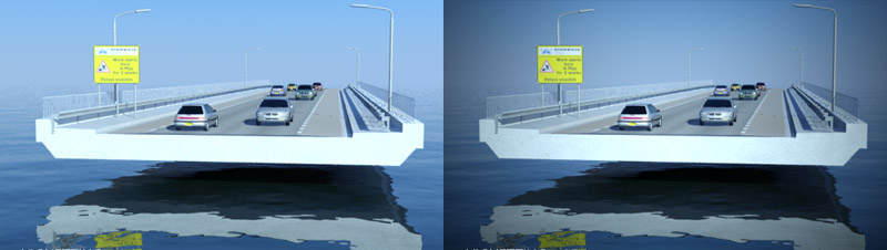

비네팅
이미지 중심에 비해 이미지 주변의 밝기를 줄이므로 중심에는 원형으로 완전히 노출된 영역이 생기고 가장자리는 더 어두운 색이 됩니다.
왼쪽: 비네팅=0.0
오른쪽: 비네팅=25.0
물리적 배율 조정 그룹
3ds Max에서 HDR(high-dynamic-range) 이미지를 출력할 때 픽셀 값을 계산하는 방법을 결정합니다. 장면에 포함된 물리적 배율을 사용하거나 비물리적 기반의 조명 상황에 대해 임의의 물리적 배율을 설정할 수 있습니다.
  • 물리적 단위: (cd/m2)물리적으로 올바른 HDR 픽셀 값을 제곱 미터당 칸델라 단위로 출력합니다. 포토메트릭 라이트로 장면을 비출 때 이 옵션을 사용합니다.
    팁: 이 옵션을 사용하면 렌더러에서 모든 비물리적(표준) 조명 값을 cd/m 2 단위로 해석합니다. 픽셀이 cd/m 2 로 올바르게 보정된 HDR 이미지를 배경 이미지나 텍스처 맵으로 사용하면 장면에 올바르게 표시됩니다. 하지만 JPEG 사진과 같은 낮은 동적 범위 사진을 사용하려고 하면 렌더링된 출력에서 너무 어둡게 나타납니다. 기본적으로 렌더러는 이러한 이미지의 흰색 픽셀을 가장 깊은 던전보다 더 어두운 "1cd/m 2 "로 해석합니다. 따라서 이미지의 출력을 유용한 cd/m 2 값과 일치하도록 늘려야 합니다. 하늘은 약 3,000cd/m 2 일 수 있습니다.
  • 단위 없음렌더러에서 물리적 기반이 아닌 표준 라이트의 조명을 해석하는 방법을 정의할 수 있습니다. 숫자 설정을 사용하여 장면 조명을 기반으로 이러한 라이트의 명시적 조명과 출력 픽셀 값을 설정합니다. 예를 들어 기본 물리적 배율 값이 1500인 경우 표준 옴니 라이트는 렌더러에서 1500칸델라의 포토메트릭 등방성 라이트로 처리됩니다. 물리적 배율은 환경 맵 및 자체 발광 계산에도 포함됩니다.
    주: 이 값은 포토메트릭 라이트가 있는 렌더링된 장면의 명시적 조명에 영향을 주지 않습니다. 하지만 비물리적(표준) 라이트에 의해 투사된 명시적 조명에는 영향을 줍니다. 예측 가능한 결과를 위해 포토메트릭 또는 표준 라이트(또는 혼합)로만 장면을 밝히고 각각 물리적 단위 또는 단위 없음을 사용합니다.

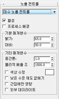

대수 노출 컨트롤
대수 노출 컨트롤에서는 밝기, 대비 및 일광 실외 장면인지 여부에 따라 물리적 값을 RGB 값에 매핑합니다. 대수 노출 컨트롤은 역학 범위가 높은 장면에 더 적합합니다.
대수 노출 컨트롤의 컨트롤은 자동 노출 컨트롤의 컨트롤과 같지만, 두 가지 추가 설정이 있습니다.
간접에만 영향
설정하면 대수 노출 컨트롤이 간접 조명 영역에만 적용됩니다. 기본적으로 해제되어 있습니다.
장면의 기본 조명이 포토메트릭 라이트가 아닌 표준 라이트에서 나오는 경우 이 토글을 켭니다. 표준 라이트를 사용하고 간접에만 영향을 켜면 라디오시티 및 노출 컨트롤의 결과가 기본 스캔라인 렌더러와 비슷합니다. 표준 라이트를 사용하지만 간접에만 영향을 끄면 라디오시티 및 노출 컨트롤의 결과가 기본 스캔라인 렌더러와 상당히 다를 수 있습니다.
외부 일광
설정하면 실외 장면의 색상을 변환합니다. 기본적으로 해제되어 있습니다.
외부 일광 설정으로 IES 햇빛의 지나친 명도를 보완합니다.

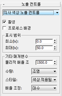

의사 색상 노출 컨트롤
의사 색상 노출 컨트롤은 장면에서 조명 수준을 시각화하고 평가하는 방법을 제공하는 조명 분석 도구입니다. 이 컨트롤은 광도 또는 조명도 값을 변환되는 값의 밝기를 보여 주는 의사 색상에 매핑합니다.
렌더링은 가장 어두운 색에서 가장 밝은 색으로, 청색, 하늘색, 초록색, 노란색, 주황색 및 적색을 표시합니다. 또는 가장 밝은 값으로 흰색을, 가장 어두운 값으로 검정색을 가지는 그레이스케일을 선택할 수도 있습니다. 렌더링에는 이미지에 대한 범례로 색상 또는 그레이스케일의 스펙트럼 바가 포함됩니다.
라디오시티로 장면의 의사 색상 노출 적색 영역은 조명이 너무 강하고 청색 영역은 조명이 너무 약하며 초록색 영역은 적당한 조명 수준입니다.
주: 앤티앨리어싱이 해제된 경우 조도 프레임이 표시되지 않습니다.
표시 범위 그룹
최소값(lx)
렌더링에서 측정하고 표시할 최소값을 설정합니다. 이 값과 같거나 작은 값은 모두 맨 왼쪽의 디스플레이 색상이나 그레이스케일 수준에 매핑됩니다.
최대값(lx)
렌더링에서 측정하고 표시할 최대값을 설정합니다. 이 값과 같거나 큰 값은 모두 맨 오른쪽의 디스플레이 색상이나 그레이스케일 값에 매핑됩니다.
기타 매개변수 그룹
물리적 배율
실제가 아닌 라이트에 사용할 노출 컨트롤의 물리적 배율을 설정합니다. 그 결과 장면에 대한 눈의 반응에 가까운 렌더링으로 조정됩니다.
수량
다음 중에서 측정되는 값을 선택합니다.
  • 조도(기본값)는 표면에 입사되는 라이트의 값을 표시합니다.
  • 광도는 표면 밖으로 반사되는 라이트의 값을 표시합니다.
스타일
다음 중에서 값을 표시할 방법을 선택합니다.
  • 색상(기본값)은 스펙트럼을 표시합니다.
  • 그레이스케일은 흰색부터 검정색 범위의 회색 톤을 표시합니다.
축척
다음 중에서 값을 매핑하기 위해 사용되는 기법을 선택합니다.
  • 대수(기본값)은 대수 배율을 사용합니다.
    이 옵션은 관심이 있는 표면의 조명도가 해당 장면의 최대 조명도와 비교해서 낮을 경우에 유용합니다.
  • 선형은 선형 배율 조정을 사용합니다.
