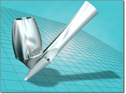

늘이기 수정자는 "스쿼시 및 늘이기"의 일반적인 애니메이션 효과를 시뮬레이션합니다. 늘이기는 지정된 늘이기 축을 따라 배율 조정 효과를 적용하고 나머지 두 개의 보조 축을 따라 반대 배율 조정을 적용합니다.
보조 축의 반대 배율 조정량은 배율 조정 효과 중심에서의 거리를 기준으로 변경됩니다. 최대 배율 조정량은 중심에서 발생하고 끝을 향해 폴오프됩니다.
왼쪽의 오브젝트에 늘이기 수정자를 적용하면 오른쪽의 오브젝트가 만들어집니다.
