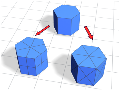

이 수정자를 사용하여 다각형 면을 테셀레이션할 수 있습니다. 편집 가능한 메시에서 사용 가능한 테셀레이션은 없습니다. 다각형 선택 수준에서도 테셀레이션이 면에서 작동합니다. 또한 장력 설정을 통해 세분화된 표면에 볼록성 또는 오목성을 적용할 수 있습니다.
위: 원래 메시 오브젝트
왼쪽 아래: 가장자리에 다각형 테셀레이션 적용
오른쪽 아래: 다각형 중심에 다각형 테셀레이션 적용(면-중심 옵션)
