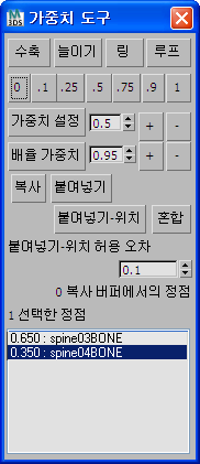

매개변수 롤아웃에서 외피 편집을 설정합니다. 3ds Max에 가중치 도구 대화상자가 열립니다.

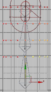

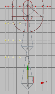

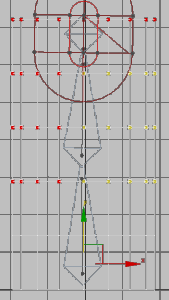

선택한 정점은 활성 골격(매개변수 롤아웃 리스트에서 강조 표시됨)에 대해 0.250으로 가중치가 설정되고 노란색으로 표시합니다.
정점의 가중치를 늘리면 점점 색상이 변합니다.
왼쪽 정점은 가중치가 1.0이고 오른쪽 정점은 가중치가 0.25입니다.
혼합을 클릭할 때마다 각 정점의 가중치는 다른 선택된 이웃 가중치와 혼합되도록 조정됩니다. 이로서 선택한 모든 정점 사이에 매끄러운 가중치 변환이 생성됩니다.
두 개의 별도의 색상이 매끄러운 그라데이션으로 혼합됩니다.

활성 골격에 대해 0과 1사이의 절대 가중치 값을 선택한 정점에 할당합니다.
필드 값을 기준으로 절대 가중치를 설정합니다. 기본값은 0.5입니다.
선택한 각 정점의 가중치를 0.05씩 증가/감소합니다.
선택한 각 정점의 가중치 값에 필드 값을 곱하여 상대 가중치 변경을 구합니다. 기본값은 0.95입니다.
선택한 각 장점의 가중치를 5퍼센트씩 증가/감소합니다.
현재 가중치 값을 복사 버퍼에 저장합니다.
복사 버퍼에서 가중치 값을 검색하여 이를 선택한 정점에 할당합니다.
현재 복사 버퍼에 있는 가중치 값을 선택한 정점과 복사된 정점 사이의 거리를 기준으로 선택한 정점에 할당합니다. 이 거리는 붙여넣기-위치 허용 오차 값으로 결정됩니다(다음 참조).
이 기능은 공통 골격을 공유하는 두 개의 겹쳐진 스킨 처리된 메시 간에 가중치를 일치시켜야 하는 경우에 유용합니다.
선택한 가중치 값을 수정하여 이 값과 주변 정점 사이의 변환을 매끄럽게 합니다.
붙여넣기-위치의 반지름 영향을 결정합니다. 기본값은 0.1입니다.
붙여넣기-위치 허용 오차 필드 아래에는 복사된 정점과 선택된 정점 수를 표시하는 텍스트 표시가 있습니다.
선택한 정점의 가중치 및 각 외피와 연관된 가중치에 영향을 주는 골격 외피를 표시합니다. 리스트에서 각각 골격을 강조 표시하여 현재 뷰포트에서 개별 외피를 선택할 수 있습니다.
