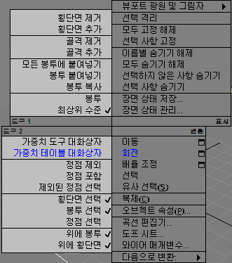

팁: 쿼드 메뉴를 사용하여(마우스 오른쪽 버튼 클릭) 이 하위 오브젝트 수준을 선택합니다.
쿼드 메뉴
많은 스킨 수정자 명령은 도구 1과 도구 2 사분면의 쿼드 메뉴에서 사용할 수도 있습니다.
