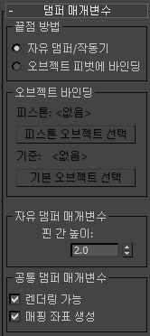

댐퍼 오브젝트는 기저, 기본틀, 피스톤 및 선택적 부트로 구성됩니다. 피스톤은 기본틀 안에서 움직이며 다양한 높이를 제공합니다. 전체 높이는 스프링 오브젝트와 같은 방식으로 바인딩 오브젝트의 영향을 받을 수 있습니다.
댐퍼를 만들려면 다음을 수행합니다.
역학 시뮬레이션에서 댐퍼를 사용하려면 다음을 수행합니다.
역학 시뮬레이션에서 댐퍼 힘을 사용하려면 다음을 갖추어야 합니다.
댐퍼를 다른 오브젝트에 바인딩되거나 역할 시뮬레이션에 사용되지 않는 단순 오브젝트로 사용하하려는 경우 이 옵션을 선택합니다.
다음에 설명된 버튼을 사용하여 댐퍼를 두 오브젝트에 바인딩하려면 이 옵션을 선택합니다.
댐퍼를 바인딩할 오브젝트를 선택하려면 이러한 컨트롤을 사용합니다. 바인딩을 완료하려면 두 바인딩 오브젝트를 선택한 다음 오브젝트 피벗에 바인딩을 클릭해야 합니다.
댐퍼의 피스톤에 바인딩된 오브젝트의 이름이 표시됩니다.
이 버튼을 클릭한 다음 댐퍼의 피스톤에 바인딩할 오브젝트를 선택합니다.
댐퍼의 기저에 바인딩된 오브젝트의 이름이 표시됩니다.
이 버튼을 클릭한 다음 댐퍼의 기저에 바인딩할 오브젝트를 선택합니다.
이 필드/스피너를 사용하여 댐퍼가 바인딩되지 않았을 때 기저 하부 중심과 피스톤의 상부 중심 사이의 거리를 지정할 수 있습니다.
이 옵션을 설정하면 오브젝트가 렌더링에 표시되고, 이 옵션을 끄면 오브젝트가 표시되지 않습니다.

매핑된 재질을 오브젝트에 적용하는 데 필요한 좌표를 설정합니다. 기본적으로 설정되어 있습니다.
