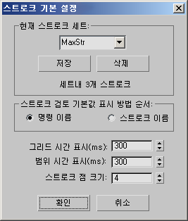

스트로크 기본 설정 대화상자
스트로크 기본 설정 대화상자를 사용하여 스트로크 세트를 저장하고 다른 스트로크 특성을 설정할 수 있습니다.
주: 이 대화상자는 스트로크를 그리는 경우에만 사용할 수 있습니다. 기본적으로 역 L이 아래쪽에서 위쪽으로 세로로 그려진 다음 왼쪽에서 오른쪽으로 가로로 그려집니다. 스트로크 검토 대화상자에서 스트로크 기본 설정 스트로크를 다시 정의할 수 있습니다.
주: 기본적으로 스트로크를 할당한 다음 이 스트로크를 사용하여 대화상자에 액세스하는 경우에만 스트로크 기본 설정 대화상자를 사용할 수 있습니다. 다음 절차를 참조하십시오.

인터페이스
현재 스트로크 세트 그룹
현재 집합의 스트로크 이름과 개수를 표시합니다.
  • 새 집합을 만들려면 필드에 새 이름을 입력하고 저장을 클릭합니다.
  • 다른 집합을 선택하려면 리스트에서 선택하고 확인을 클릭합니다.
저장
리스트에 표시된 세트를 저장합니다.
삭제
리스트에 표시된 세트를 삭제합니다.
스트로크 검토 기본값 표시 방법 순서 그룹
처음에 명령이나 스트로크를 스트로크 검토 대화상자에 나열할지 지정합니다.
  • 명령 이름할당된 스트로크를 명령 이름별로 표시합니다(예: 애니메이션 재생).
  • 스트로크 이름할당된 스트로크를 스트로크 이름별로 표시합니다(예: HK).
그리드 시간 표시(ms)
스트로크를 완료할 때 스트로크 분석 그리드가 뷰포트에 표시되는 데 걸리는 시간(밀리초)입니다. 그리드를 숨기려면 0으로 설정합니다. 기본값은 300(1초의 약 1/3)입니다. 범위는 0에서 2000 사이입니다.
범위 시간 표시(ms)
스트로크 범위가 뷰포트에 표시되는 데 걸리는 시간(밀리초)입니다. 범위는 0에서 2000 사이입니다. 이를 0으로 설정하여 이 기능을 비활성화합니다. 기본값은 300(1초의 약 1/3)입니다.
첫 번째 점에서 작동하는 스트로크는 작은 X를 표시합니다. 스트로크 경계 상자의 항목에 작동하는 스트로크는 경계 상자를 표시합니다. 원형 범위에서 작동하는 스트로크는 스트로크의 정사각형 경계 상자 내부에 맞는 원을 표시합니다. 창 선택은 실선으로 나타납니다. 교차 선택은 점선으로 나타납니다.
스트로크 점 크기
스트로크 모양을 시각화할 수 있는 뷰포트에 그려진 X의 크기(픽셀)입니다. 기본값은 4입니다. 범위는 3에서 20 사이입니다.
