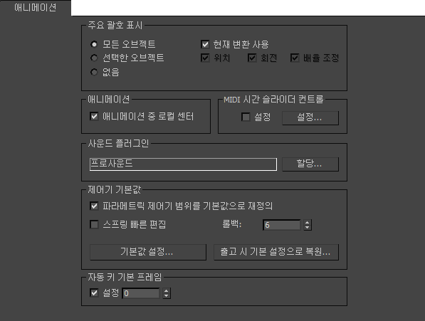

주요 괄호 표시 제어
기본 설정 대화상자의 애니메이션 패널
기본 설정 대화상자 애니메이션 패널을 사용하여 키 대괄호의 표시를 제어할 수 있습니다.
