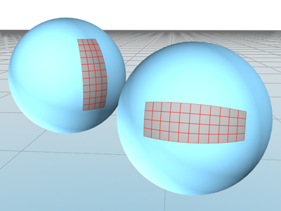

패치 삭제는 스택의 현재 하위 오브젝트 수준을 기초로 파라메트릭 삭제를 제공하며 정상, 가장자리, 패치 및 요소를 선택할 수 있습니다. 패치 삭제 수정자를 적용하여 하위 오브젝트 수준에서 지정한 형상을 삭제합니다.
예를 들어, 패치 선택 수정자를 적용하고 패치 구의 패치 행을 선택한 다음 패치 삭제 수정자를 적용하여 해당 패치를 삭제할 수 있습니다. 삭제를 취소하려면 패치 삭제 수정자를 제거합니다.
패치 삭제는 패치 구의 부분을 제거하는 데 사용됩니다.

예: 구의 패치를 삭제하려면 다음을 수행하십시오.
  1. 구를 만듭니다.
  2. 구를 마우스 오른쪽 버튼으로 클릭하고 쿼드 메뉴에서 다음으로 변환 편집 가능한 패치로 변환을 선택합니다.
  3. 수정 패널의 편집 가능한 패치에서 패치 하위 오브젝트 수준을 선택하고 패치를 선택합니다.
  4. 수정자 리스트에서 패치 삭제 수정자를 선택합니다.
    이렇게 하면 선택한 패치가 삭제됩니다.
