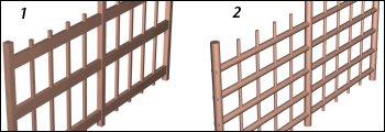

레일링 오브젝트의 구성요소에는 레일, 기둥 및 울타리가 포함됩니다. 울타리에는 말뚝(난간) 또는 유리나 나무 조각 등의 솔리드로 채워진 재질이 포함됩니다.
필드에 울타리를 만드는 데 사용된 레일링

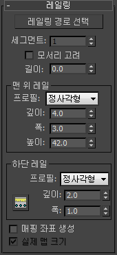

이 옵션을 클릭한 다음 뷰포트에서 레일링 경로로 사용할 스플라인을 클릭합니다. 3ds Max에서는 스플라인을 레일링 오브젝트를 적용하는 경로로 사용합니다.
레일링 경로로 사용한 스플라인을 편집하면 레일링에서 해당 변경 사항을 조정합니다. 3ds Max는 링크된 AutoCAD 도면의 2D 모양을 즉시 인식하지 못합니다. 연결된 AutoCAD 도면에서 모양을 인식하려면 해당 모양을 스플라인 편집으로 편집합니다.
레일링 오브젝트의 세그먼트 수를 설정합니다. 레일링 경로를 사용하는 경우에만 사용 가능합니다.
좀 더 레일링 경로에 근접하도록 하려면 세그먼트 수를 늘립니다. 세그먼트 수가 높을수록 파일 크기가 증가되고 렌더링 속도가 저하된다는 점에 주의하십시오. 스플라인 경로에 곡률이 낮거나(또는 0이거나) 세그먼트 수가 적으면 적은 수의 세그먼트로 정확한 근사값을 제공할 수 있습니다.

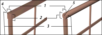

기본값을 사용하면 사용자가 지정한 길이의 세그먼트 하나, 사각형 프로필, 4단위 깊이, 3단위 폭, 그리고 사용자가 지정한 높이로 구성된 상단 레일링 구성요소가 생성됩니다.
1. 폭
2. 깊이
3. 높이
4. 정사각형 맨 위 레일의 프로필
5. 둥근 모양 맨 위 레일의 프로필
맨 위 레일의 횡단면 모양을 설정합니다.
맨 위 레일의 깊이를 설정합니다.
맨 위 레일의 폭을 설정합니다.
맨 위 레일의 높이를 설정합니다. 만드는 도중 뷰포트에서 마우스를 사용하여 원하는 높이로 상단 레일을 드래그할 수 있습니다. 또는 키보드나 스피너를 사용하여 높이를 입력할 수 있습니다.
프로필, 깊이, 폭 및 하단 레일 사이의 간격을 제어합니다. 하단 레일 간격 버튼을 사용하여 원하는 하단 레일 수를 지정합니다.
판자와 같이 프로필, 깊이 및 폭으로 정의된 레일링
아래쪽 레일의 횡단면 모양을 설정합니다.
아래쪽 레일의 깊이를 설정합니다.
아래쪽 레일의 폭을 설정합니다.
하단 레일의 간격을 설정합니다. 이 버튼을 클릭하면 하단 레일 간격 대화상자가 표시됩니다. 개수 옵션을 사용하여 원하는 하단 레일 수를 지정합니다. 이 대화상자에서 간격 옵션에 대한 자세한 내용은 간격 도구를 참조하십시오.

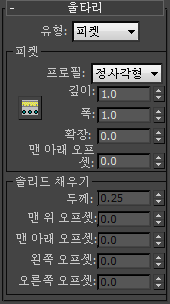

기둥 간 울타리의 유형을 없음, 피켓 또는 솔리드 채우기로 설정합니다.
프로필, 깊이, 폭 및 기둥 사이의 간격을 제어합니다. 피켓 간격 버튼을 사용하여 원하는 기둥 수를 지정합니다. 유형을 피켓으로 설정한 경우에만 사용할 수 있습니다.
1. 정사각형 프로필을 사용하는 피켓이 있는 레일링
2. 원형 프로필을 사용하는 피켓이 있는 레일링
피켓의 횡단면 모양을 설정합니다.
피켓의 깊이를 설정합니다.
피켓의 폭을 설정합니다.
맨 위 레일링 하단 위로 피켓이 확장되는 정도를 설정합니다.
레일링 오브젝트 하단에서 피켓이 간격띄우기되는 정도를 설정합니다.
피켓의 간격을 설정합니다. 이 버튼을 클릭하면 피켓 간격 대화상자가 표시됩니다. 개수 옵션을 사용하여 원하는 말뚝 수를 지정합니다. 이 대화상자에서 간격 옵션에 대한 자세한 내용은 간격 도구를 참조하십시오.
솔리드로 채워진 기둥 사이의 두께 및 간격띄우기를 제어합니다. 유형을 솔리드로 설정한 경우에만 사용할 수 있습니다.
솔리드 채우기 두께를 설정합니다.
맨 위 레일 하단에서 솔리드 채우기 간격띄우기를 설정합니다.
레일링 오브젝트 하단에서 솔리드 채우기의 간격띄우기를 설정합니다.
솔리드 채우기와 인접한 왼쪽 기둥 간의 간격띄우기를 설정합니다.
솔리드 채우기와 인접한 오른쪽 기둥 간의 간격띄우기를 설정합니다.
